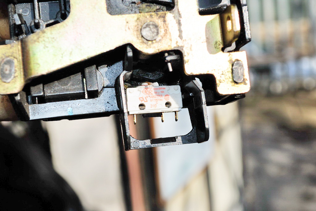

Според вас може ли някое от тези ключета да стане?
pavlikianov
Мнения: 300
Регистриран на: Сря 24 окт 2007 17:48
Re: Бутон за вратата на Пасата B5.5
Мнениеот pavlikianov » Пон 15 ное 2010 9:05
Първия вариянт може би е най удачен, от къде може да се вземе колега?
kirhadj
Мнения: 719
Регистриран на: Съб 19 май 2007 14:39
Мнениеот kirhadj » Пон 15 ное 2010 9:11
pavlikianov написа:Първия вариянт може би е най удачен, от къде може да се вземе колега?
И аз съм за първото. Монтажа ще е малко труден, че трябва да се напасва, но това е най-доброто. :да:

При мене стана с ето това:
http://bg.farnell.com/saia-burgess/v4ns ... dp/1162608
доставиха ми го за 1 ден. Поздрави и успех.

За тези от снимката по-горе - не стават, защото не са защитени от влага.
Не помня къде точно ги гледах!В някакъв сайт!Ако мислите да поръчвате ще се разровя и ще ви пратя линк!продаваха се по 5бройки и струваха 6-7лв всичките!

brum написа:За тези от снимката по-горе - не стават, защото не са защитени от влага.
Сега като се загледах, наистина не са защитени, но подобно изпълнение като първото със защита е най-подходящо, износването е по-малко.

Колеги направо не ви разбирам, защо се занимавате с тези микрета.
Както описах в темата проблема се решава за 30 минути с монтаж на външен бутон и най важното е, че става вечно, е за някой може би е грозновато, но с този и без този външен бутон цената на колата ще си е същата.
Колко труд полагате, разглобявате врати, брави, проблеми след това, влага, не се затваря...
Каква е гаранцията, че утре няма пак да сменяте микрета, явно не разбирате, че това си е "бъг" на немците и ще се повтори пак.
Успех

Колега,ти с външно ключе ли си?Ако да-дай да видим снимка как е станало?

k_garchev написа:
Milanov написа:Колеги направо не ви разбирам, защо се занимавате с тези микрета.
Успех
Колега...на 14-та страница от темата ги има снимките благодарение на колегата Миланов :wink:

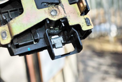

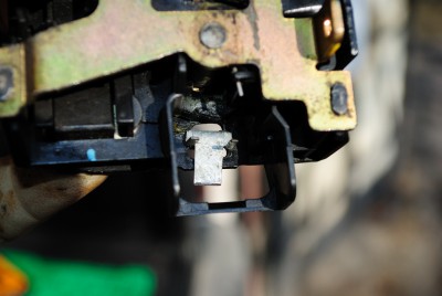

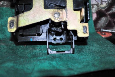

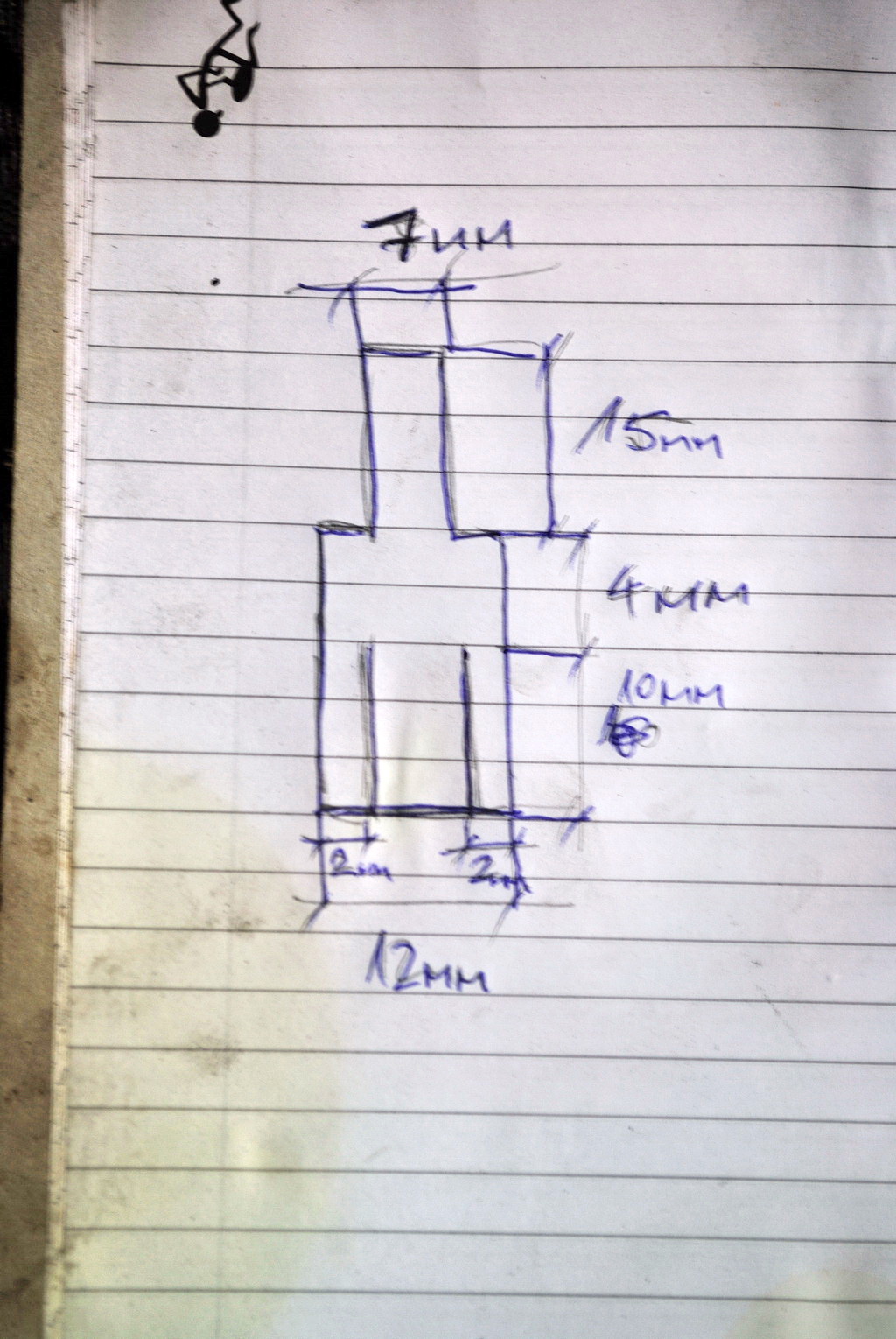

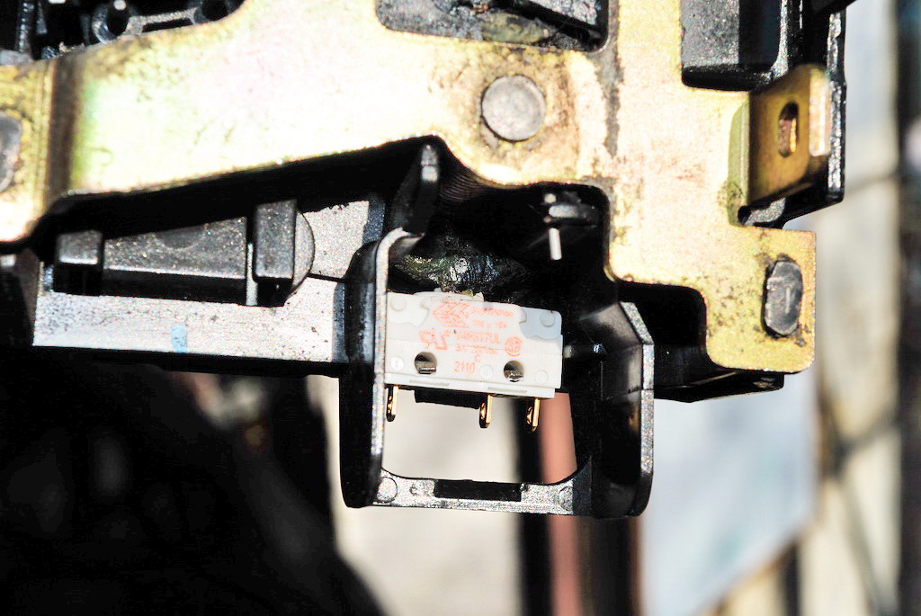

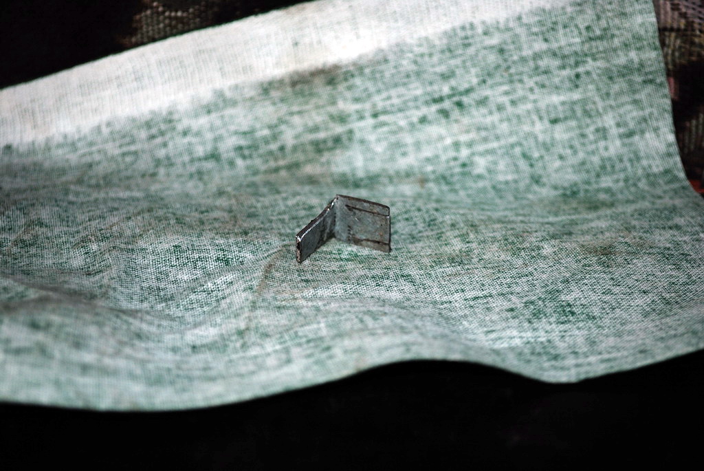

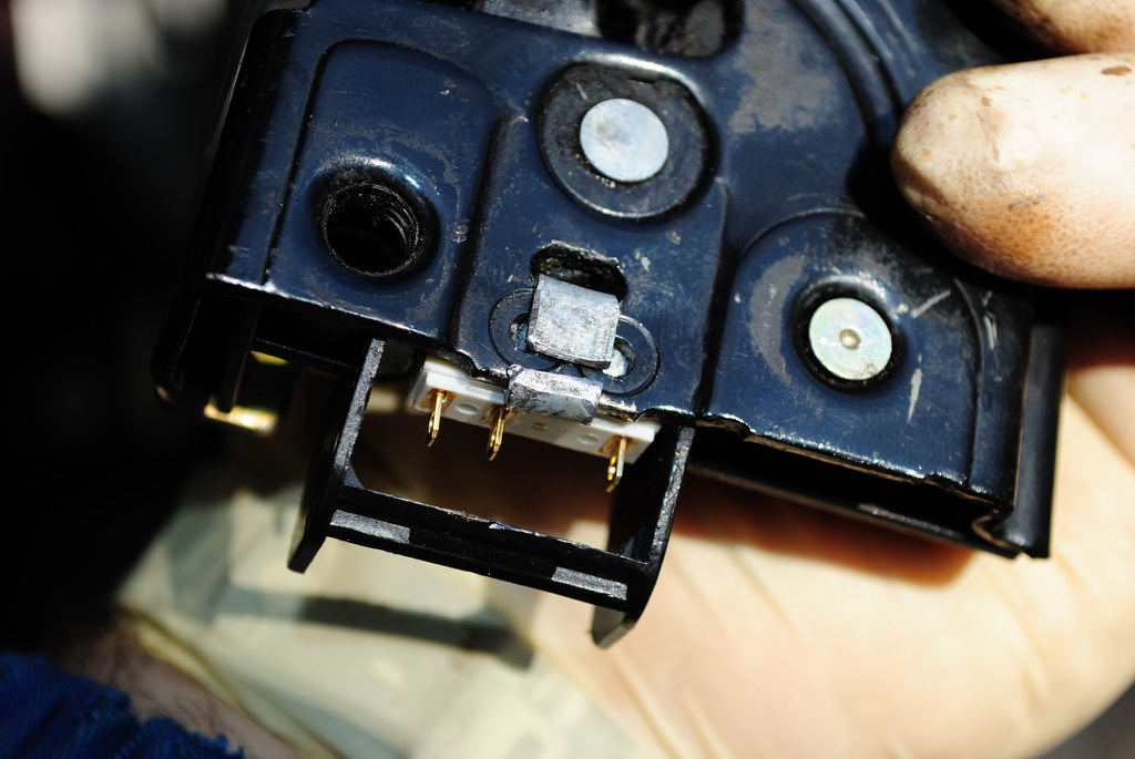

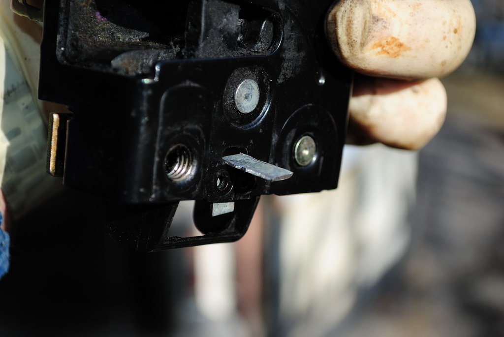

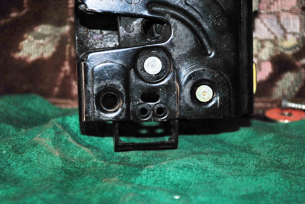

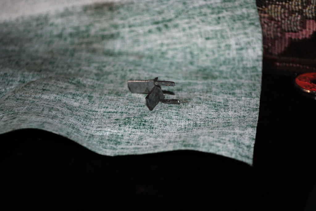

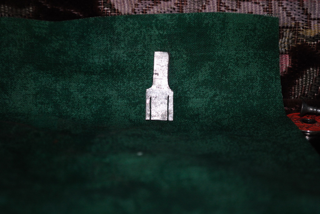

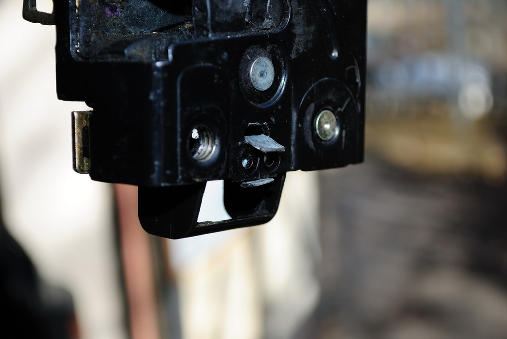

играх си доста да намеря начин за монтаж на ТЕЗИключета. както знаете не пасват и е доста гадно. измислих ето това, относително просто и елегантно решение.
проблема ми е че трябва да се намери колега да изреже на лазер заготовки, че направата им е адски тегава...
ламарината не трябва да е много тънка и мека, но и не трябва да е твърде дебела и корава-в крайна сметка там няма бог знае колко зор...
ето ви процеса в снимки, както и нескопосния ми чертеж. :Mr Green Fun

Мнениеот kirhadj » Пет 19 ное 2010 7:38
Супер е. Това наистина е едно елегантно решение на проблема.
