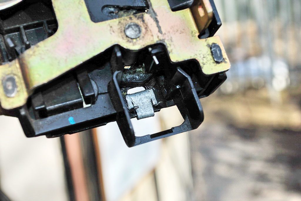

Според вас може ли някое от тези ключета да стане?

Първия вариянт може би е най удачен, от къде може да се вземе колега?

pavlikianov написа:Първия вариянт може би е най удачен, от къде може да се вземе колега?
И аз съм за първото. Монтажа ще е малко труден, че трябва да се напасва, но това е най-доброто.

При мене стана с ето това:
http://bg.farnell.com/saia-burgess/v4ns ... dp/1162608
доставиха ми го за 1 ден. Поздрави и успех.

Re: Бутон за вратата на Пасата B5.5
За тези от снимката по-горе - не стават, защото не са защитени от влага.

brum написа:За тези от снимката по-горе - не стават, защото не са защитени от влага.
Сега като се загледах, наистина не са защитени, но подобно изпълнение като първото със защита е най-подходящо, износването е по-малко.

- vaskoto1
- майстор Падна ли ми!
- Мнения: 11995
- Регистриран на: Пон 12 юли 2004 16:34
играх си доста да намеря начин за монтаж на ТЕЗИключета. както знаете не пасват и е доста гадно. измислих ето това, относително просто и елегантно решение.
проблема ми е че трябва да се намери колега да изреже на лазер заготовки, че направата им е адски тегава...
ламарината не трябва да е много тънка и мека, но и не трябва да е твърде дебела и корава-в крайна сметка там няма бог знае колко зор...
ето ви процеса в снимки, както и нескопосния ми чертеж.
- kirhadj
- Мнения: 719
- Регистриран на: Съб 19 май 2007 14:39
Супер е. Това наистина е едно елегантно решение на проблема.
