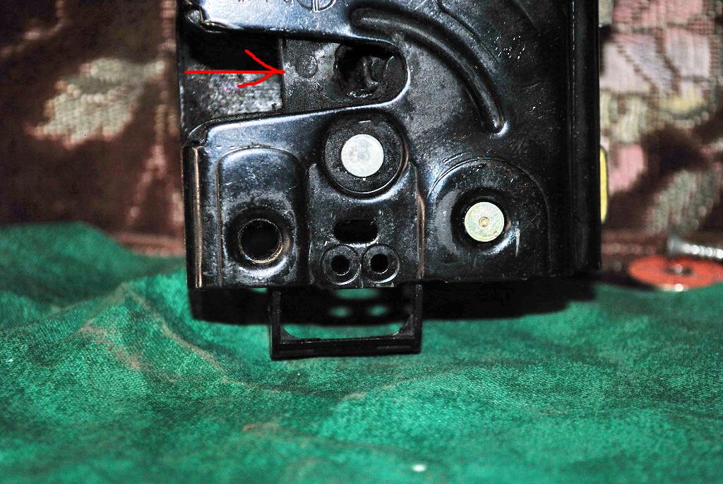

а при мен ето това езиче почна леко да заяжда, резултатът е че не може да се отваря задната врата някой път.При отворена врата с пръст го натискам нагоре и навътре все едно е заключена вратата, щрака първо на едно положение за притворена врата може би и след това отива изцяло нагоре за заключена.Лошото е обаче че при дърпане на дръжката на вратата езичето или както там се казва не пада бързичко и еластично както при другите ми врати.
Пружина ли си е заминала или да пръсна с Вд-40?На някого случвало ли му се е?

И при мене имаше такъв проблем на предна лява врата. Свалих го, отворих го, изчистих го, смазах го и всичко се оправи. Лошото е, че след месец пак почна да заяжда! При мене го свалях заради плафона(не се оправи от това) - не съм имал проблем с отварянето на вратата.

айде и аз да се похваля нестига че предна дясна и задна лява врата несветят плафоните име сега и зумера за фаровете не писка ,в крайна сметка има ли някой колега или сервиз който да ги оправя тези микроключета

kimb написа:айде и аз да се похваля нестига че предна дясна и задна лява врата несветят плафоните име сега и зумера за фаровете не писка ,в крайна сметка има ли някой колега или сервиз който да ги оправя тези микроключета
щом и зумера не писка значи и на предна лява ти е заминало микроключето

Или правиш като мен,като видиш,че на някоя не и се пуска плафона,прилагаш жигулски трик-почукваш по бравата няколко пъти,докато се включи.Шофьорската ми правеше проблем,след 5-6 почуквания сега е супер.Напери и два шамара,да и дойде акъла,да се сети,че трябва да работи,а не да придава важности.
