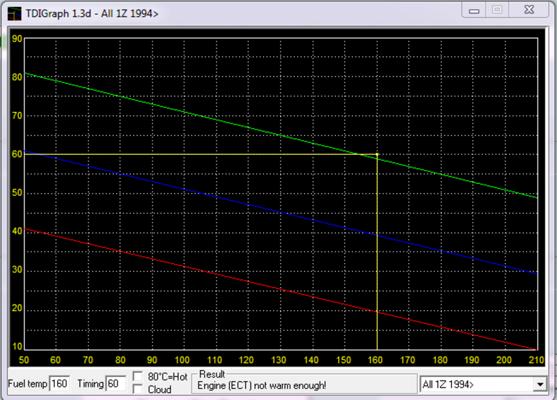

Провери на TDI Timing как е центровката и използваи по-често google-то.

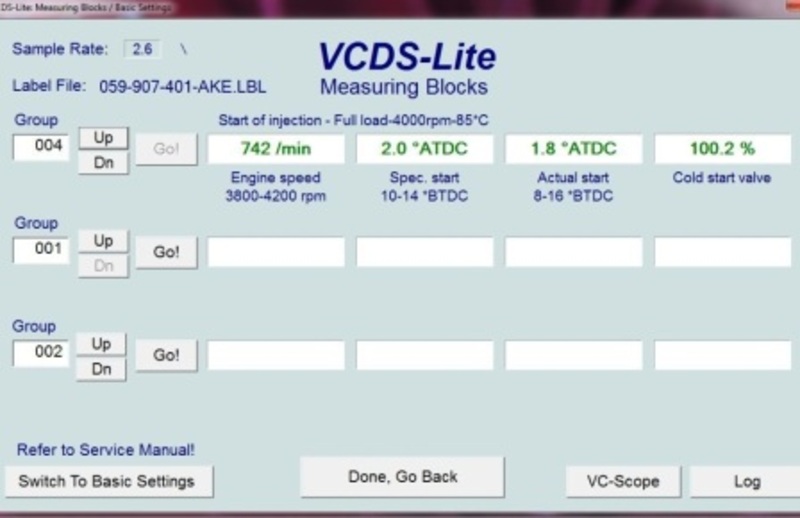

Полезен си ,колега,благодаря много,ти си втория човек който ми казва че може да е там проблема,за сега събирам мнения-другото вероятно е да ми е повреден авансатора на помпата....иначе направих няколко логове и графика,вижте как ви се струва?
LOG-01.xls
(24 KиБ) Свален 241 пъти
LOG-02.xls
(20.5 KиБ) Свален 369 пъти

при празен ход малко ме смущава ъгълът на предварение-правя го около 0гр.при твоите е -2. това говори ,че не се коригира от управлението на помпата. я провери ремъкът и белезите му! малкия ремък за помпата!абе всички белези1може да имаш удължен ремък!?знам ли? от там се почва при дизела - белези и т.н.! :D

нямаш центровка на ангренажа на помпата :wink: .
графиката която си дал не е за твоята кола, затова си мислиш, че е добре.погледни най доло в дясно-пише 1з 94г...
2,5v6 мотора се гледа на четвърти канал, не на нулев.идентично както си изкарал тди таиминга на нулев канал, го направи същото на четвърти.отделна в тая графа(доло в дясно) се задава точно твоя код на мотор.

колега,търсих го ,но го нямаше моя код....според теб възможно ли е освен от настройка на помпата да е от развален авансатор....
