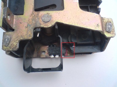

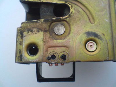

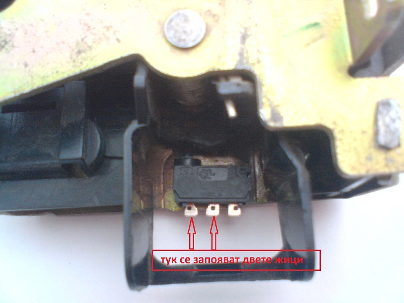

Когато аз ги питах за противовлажни микроключета, им показах старото такова с капсулованите кабели и казаха, че нямат. След коментара на колегата Steels, пак ходих до Комет с каталожния номер на микроключето. Взех си такива, но не са с капсуловани изводи, а за запояване. Но все пак отгоре са с маншонче против влага, което е добре. Ключетата са по-малки като цяло и самото бутонче е по-тънко, което може да предполага не много добра издръжливост, но ако ми остане време през почивните дни смятам да ги пробвам.
Уточнявам, че моят проблем е в ключето, което следи състоянието за затворена/отворена врата, както предполагам е при повечето брави. Проблем при закрепването е това, че трябва да се сложи, така че да може езика на механизма на бравата да го натиска. Закрепването на тези конкретно, не съответства на оригиналните, но те и по форма и размер са малко по различни. Така като ги гледам с една нова дупка в металната част на бравата и леко разпилване на фабрично направената за закрепване на оригиналното ключе и ще стане. Отдолу изводите могат да се изолират с термошлаух или напластяване с някакво еластично лепило например. По важно е че микроключето е защитено от влага при самия бутон и не би трябвало да прави проблеми от навлязла влага вътре в корпуса му.

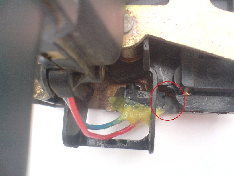

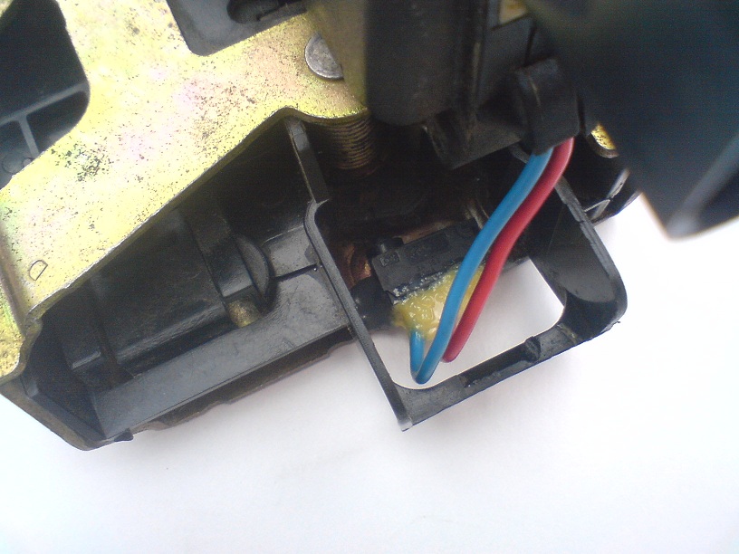

Самото разглобяване на вратата на Passat, за човек който го е правил и преди става бързо , както и сглобяването и. Приспособих въпросните ключета, но загубих доста време с тях. Захващането им става с пластмасови крачета, но положението им в бравата е различно - тоест за ляв и десен монтаж. На лявата брава съм изрязал част от пластмасата отдолу(ограденото с червено на снимките), за да може да се захване микроключето. Сега всичко работи, както преди. Отваряш вратата - плафона светва, затваряш я и след 30sec. гасне. Заключваш с дистанционното - плафона гасне и фабричната аларма издава звуков сигнал, че всички врати са затворени. Колко ще изкарат, времето ще покаже. Но ако ми се наложи пак скоро да ги правя, ще си поръчам оригинални или максимално сходни с тях, защото монтирането им няма да отнеме много време.
