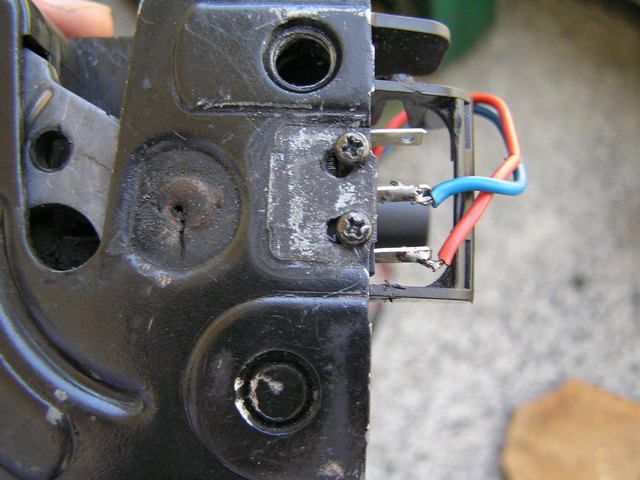

понеже и аз имам проблем с микроключетата
докато търсих в нета информация попаднах на този документ
http://www.scribd.com/doc/56214783/2/Control-units
от 18 страница има картинки и обяснения кое микроключе за какво отговаря
при мен проблема е че шофьорската ми врата се отчита непрекъснато като отворена
и алармата не иска да заключва и другите врати
най-странното е че от време на време сработва
досега 2 пъти Пламен Маджаров ми я ремонтира
сега съм решил или сам да я ремонтирам или да купувам нов механизъм
Пасат B5.5 Бутон за вратата, Микроключета

Здравейте на Всички колеги!След много риене и търсене и опити да си възстановя въпросното микроключе реших да приложа малко иновативност и да пригодя нещо много по сигурно и здраво( ползвам ключето за плафоните на Голф 3
) И аз самоият не можах да повярвам че стана. Та значи откачих жичките които отиват към ключето в бравата и ги удължих до въпросното ключе от голфа. Пробих нова дупка на вратат с Бургия 32 мм( толкова е нужно за отвора на новото ключе от голфа
Понеже ключето е много здраво и стабилно и безотказно ще дам снимки как изглежда монтирано , няма никакви проблеми с него.Има и стандартно гумено покритие (Машон ) върху ключето и няма опасност от попадане на вода в вратата и в ключето. Действа безотказно вече няколко месеца и е много добре монтирано- стои неподвижно и здраво хванато пасва на повърхността на ламарината на вратата Да, тегаво е с дупченето и е нужна "ръка" за да не си пробиете вратат с бормашината
. Иначе след като се пробие с бормашината ключето щраква за секунда. Ще приложа снимки че нещо от тела не можах да ги сваля.
На всички други , които са решили да си сменят с оригинално ключе само за инфо - от пластмасовото покритие на желязната заключвалка се чупят парченца поради остарял материал ,попадат точно на това ключе и нещата се омазват здраво после - не се заключва колата с алармата , не работи плафона за отворена и затворена врата...
) И аз самоият не можах да повярвам че стана. Та значи откачих жичките които отиват към ключето в бравата и ги удължих до въпросното ключе от голфа. Пробих нова дупка на вратат с Бургия 32 мм( толкова е нужно за отвора на новото ключе от голфа Понеже ключето е много здраво и стабилно и безотказно ще дам снимки как изглежда монтирано , няма никакви проблеми с него.Има и стандартно гумено покритие (Машон ) върху ключето и няма опасност от попадане на вода в вратата и в ключето. Действа безотказно вече няколко месеца и е много добре монтирано- стои неподвижно и здраво хванато пасва на повърхността на ламарината на вратата Да, тегаво е с дупченето и е нужна "ръка" за да не си пробиете вратат с бормашината
. Иначе след като се пробие с бормашината ключето щраква за секунда. Ще приложа снимки че нещо от тела не можах да ги сваля.На всички други , които са решили да си сменят с оригинално ключе само за инфо - от пластмасовото покритие на желязната заключвалка се чупят парченца поради остарял материал ,попадат точно на това ключе и нещата се омазват здраво после - не се заключва колата с алармата , не работи плафона за отворена и затворена врата...
