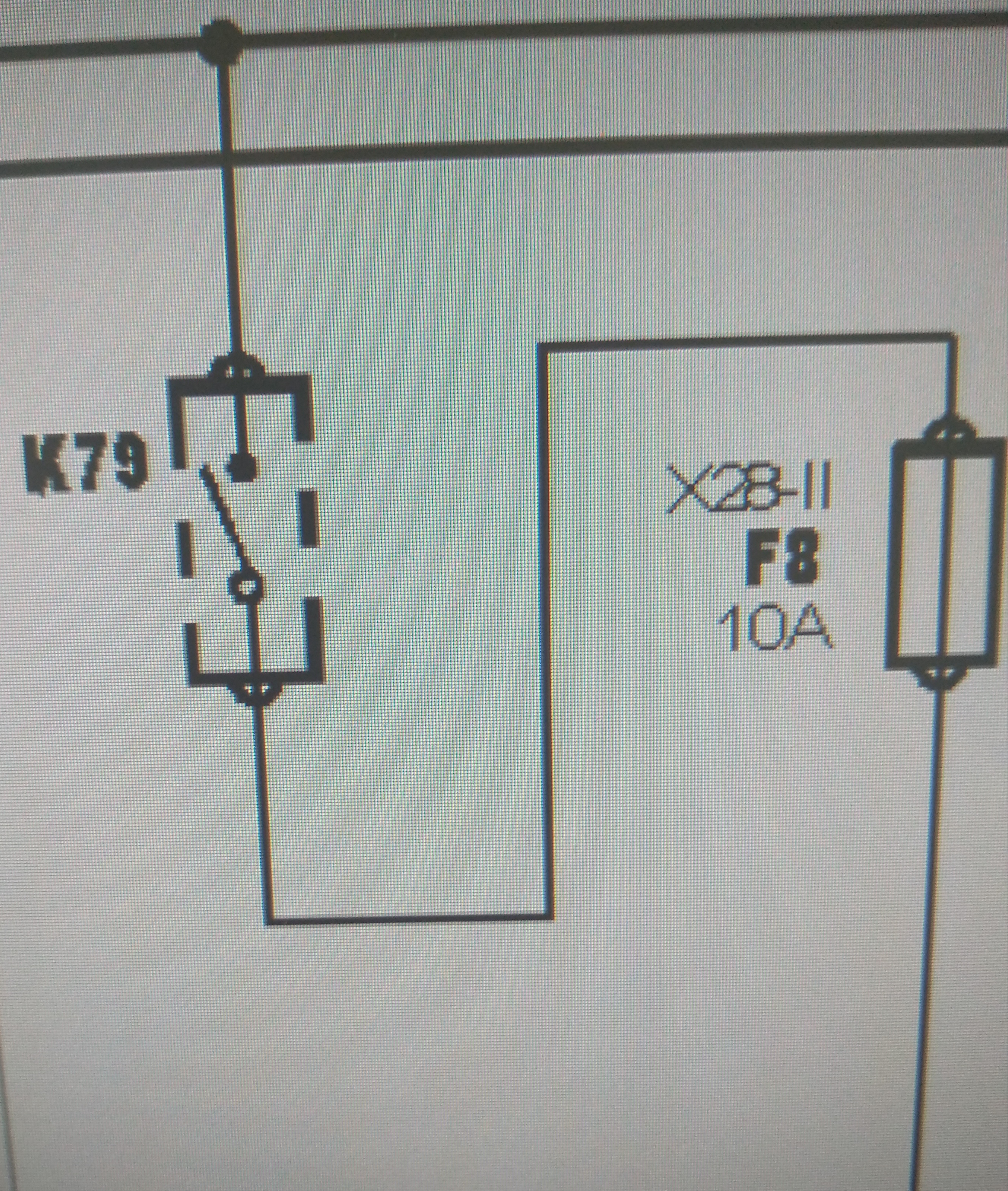

Клапана, трябва да цъка, след като му пуснеш ток, тоест като стартираш бутона на климатика. С два кабела директно от акумулатора може да докачиш до клапана и да го провериш дали ще цъкне. Според мен тук, проблем няма, проблема е към модула. Осветлението на панела на климатика провери ли дали са му здрави крушките, често горят от голям пик в напрежението.
Главният проблем в този модул, който продължава да ме учудва е, че отчита няма захранване след контактен ключ, което е абсурдно и липсва кодировката му. В същото време отчита, като гледам от диагностиката реално всички данни от сензорите си. В същото време казва, че няма връзка по КАН с центаралния компютър (може би заради нарушена кодировка) или прекъсната линия (но тук, обратната връзка я има и отпада, защото централния компютър го вижда.). Във втория случай, при диагностика на централен компютър, трябва да отчете и той, че липсва комуникация по КАН с климатика, а тук не е така.
Правиш проверка на едно реле, което е дадено, че прави захранване на модула, до бушон Ф8-10А.
И още една проверка на самия модул на климатика:
1. На 15 крак на букса А (черен кабел) - трябва да имаш +
2. На 19 крак на букса А (червен/сив) - трябва да имаш + (предполагам, че и този го има)
3. На 5 крак на букса Ц (червен/бял) - трябва да имаш +
4. На 20 крак на букса А (кафяв) - трябва да имаш маса (това го имаш със сигурност)
Някой от горните три плюса ти липсва. Постоянен плюс и маса ги има, иначе няма да имаш комуникация с модула.
