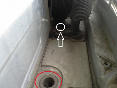

Както обещах, махнах акумулатора и направих снимки на тези отводнителни каналчета.
Колега, ти имаше предвид този канал под акумулатора нали /оградения в червено/? Той не беше запушен, но този на снимката със бялото кръгче, дето се намира точно под сервото беше пълен с мръсотия, доста изкарах оттам. Значи ако колегите свалят едното, то добре е и да знаят, че има още един отводнителен канал под сервото, там при мен имаше най-много мръсотия.

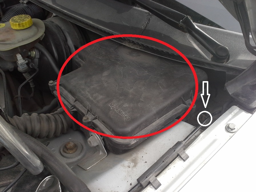

Сега един друг въпрос: Как да махна това чудо /кутията оградена в червено, която мисля че има бушони вътре, но не съм сигурен/. Открих една гайка, развъртях, но изглежда има още нещо, което държи цялата кутия. Искам да я сваля, защото снимах с фотоапарата и под нея има страшно много мръсотия натрупана и мисля че има още един отводнителен канал там, който със сигурност е запушен и така може да се стича към комфорт модула, от който ми зависи осветлението на вратите, сигнала за забравени фарове и т.н.
Мисля, че мнението ми е пряко свързано с проблема за осветлението в колата, комфорт модула и микроключетата и т.н., за това го постнах в тази тема, дано е в помощ на някой, който има същият проблем. Скоро смятам да стигна и до комфорт модула, ще направя последователни снимки, за да послужат на някой колега.
Re: Пасат B5.5 Бутон за вратата, Микроключета
Колега, забележи че на кората над компера има една кръгла капачка, като я махнеш и под нея има рапидка която трябва да се отвие и компера ще може да се махне !
Отвори си снимката в по голям размер за да видиш въпросната капачка на кората под рамото на чистачката.
Само не знам какво точно ще търсиш под компера, там няма отводнители !
Просто почисти около компера за да минава спокойно водата и си ти.
И вземи махни тия манщони и под акуто и под сервото, ако не искаш да имаш бъдещи потопи ! Под сервото е по тегаво махането. Има една тръбичка която минара през тоя маншон и е необходимо да се пререже самият маншон, със секачки за да се отстрани. Но после при влажно време ще имаш две симертични петна под колата си от добре оттичащата се вода. Тия маншони са наистина Велика инженерна грешка !
И тоя комфорт вземи го вдигни при бушоните даже без да го разкачаш от буксата, щото иначе ще чистиш грешки с ВАГА.

trv написа:И тоя комфорт вземи го вдигни при бушоните даже без да го разкачаш от буксата, щото иначе ще чистиш грешки с ВАГА.
Колега благодаря за отговора. Я кажи по-точно как да го направя това вдигане на комфорт модула при бушоните? Заинтригува ме. Там ще е на сухо, но понеже си нямам на идея за какво става въпрос, ако може да те помоля за по-подробно описание на тази рационализация, звучи добре :).
Иначе аз ги махах и 2-та маншона и ги почистих, но там под тази кутия /компер, дето викаш ти/ има много мръсотия и преци водата да иде към отводнителните канали и се застоява точно под компера, просто искам да почистя отдолу.
Сподели ся за комфорт модула :). Може би за това ми светва лампата за накладките и понякога изгасва, а накладките всичките са нови, всичко по спирачната система е сменено 2012 края и продължило да дава този проблем и при старият собственик, може би е от комфорт модула и понякога ми дава в движение на сух път лампичката за ЕСЦ-то. Скоро ще свалям всичко докато стигна до този комфорт модул, ще снимам всичко.
Като поправя комфорт модула и го почистя, ако пак не работи осветлението и сигнала за фарове, то тогава вече трябва да видя микроключетата. . .
