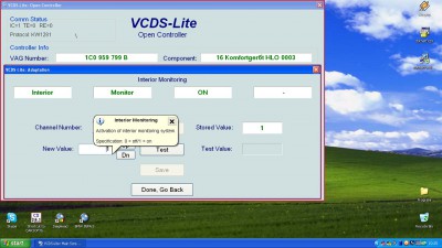

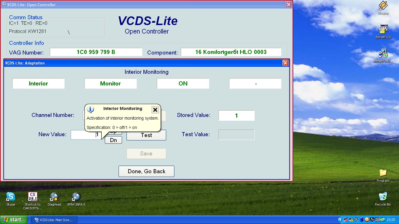

Здравейте,колеги от една седмица се сдобих с кабел и vcds lite и заваляха въпросите.
Първо- излизат ми 2 грешки:
Първата:
"01539 - Headlights Not Adjusted
35-00"
я изтрих и сега фаровете(с тройната секция съм-с фабричен ксенон) освен че при всяко палене се саморегулират с движение надолу-нагоре,и при движение на колата по неравности се движат фаровете нагоре-надолу,в зависимост от терена.
Втората грешка
"01135 - Interior Monitoring Sensors
36-00 - Open Circuit"
я трия обаче пак се появява,какво означава това?
Това да не са сензори за алармата(обемни датчици)?
Благодаря предварително.

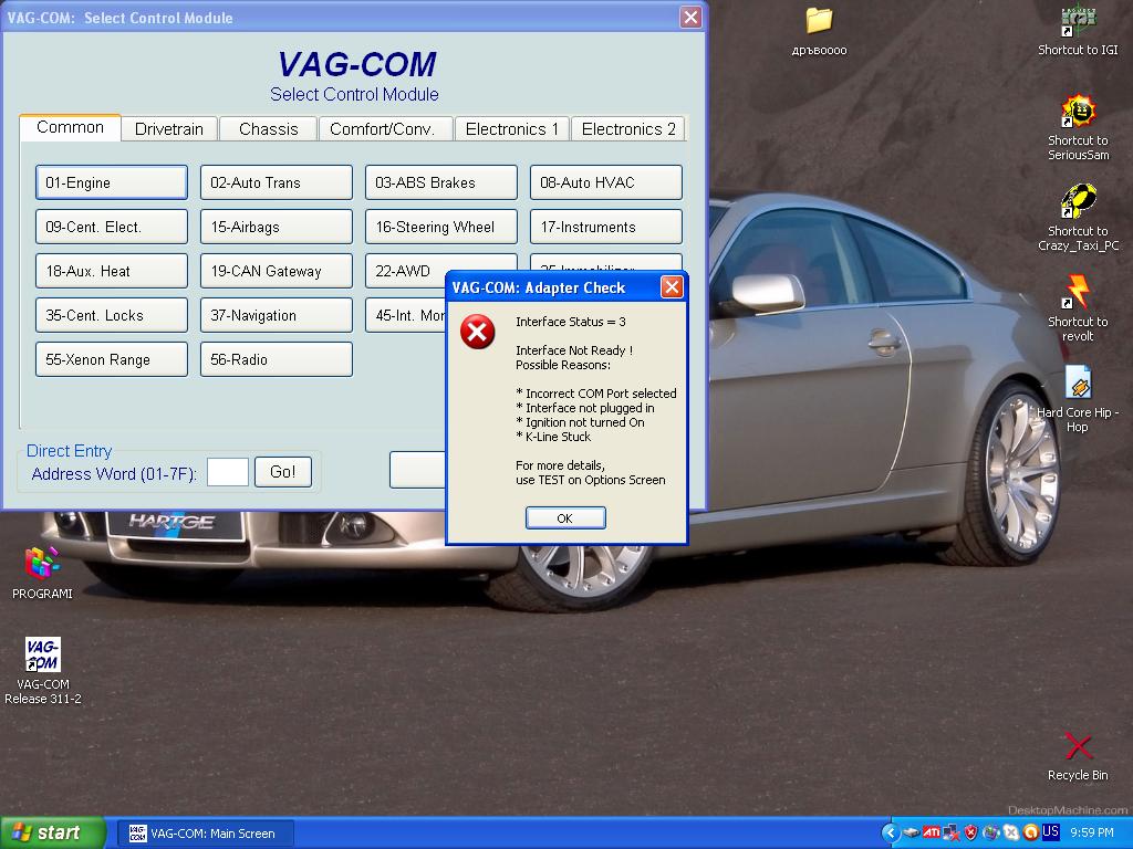

Може ли някой да помогне,ПАСАТ Б5 1.9 TDI 110 hp 97 година AFN .Купих си кабел за VAG COM 409.1 с него варви диск за инсталация,след като го инсталирах няма вразка ,след което свалихме версия 311.2 инсталирахме я и провахме вразка с колата но не се получава при стартирането на 311.2 се отварят прозорцте до тук и нищо повече сваляхме PC от третия етаж с кабела в колата но опитите беха неуспешни.Помогнете
- kris11
- VW експерт
- Мнения: 13573
- Автомобил: VW Sharan 7M8
- Местоположение: Варна
Re: VAG-COM
[quote="lavce"][/quote]
Да беше дал на контакт ли що ли !! Избери си друг Ком порт и на контакт за да се вържат 2 та компа 1 с друг.
