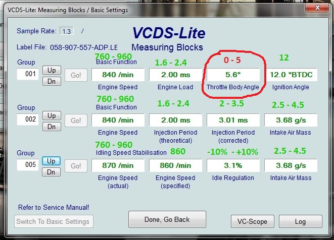

Мнениеот Cekcu » Нед 22 сеп 2013 13:41
Здравейте колеги. Трябва ми помощ да разшифровам следните грешки и да разбера причините за тях. Ето и грешките:
Код: Избери всички
6 Faults Found:
17736 -  Knock-Control: Cylinder 4: Regulation Limit Exceeded
        P1328 - 35-10 -   - - Intermittent
17735 -  Knock-Control: Cylinder 3: Regulation Limit Exceeded
        P1327 - 35-10 -   - - Intermittent
00561 -  Mixture Adaptation
        15-00 -  Adaptation Limit (Add) Not Reached
17733 -  Knock-Control: Cylinder 1: Regulation Limit Exceeded
        P1325 - 35-10 -   - - Intermittent
17734 -  Knock-Control: Cylinder 2: Regulation Limit Exceeded
        P1326 - 35-10 -   - - Intermittent
        12-10 -  Adaptation Limit (Mul) Exceeded - Intermittent
Ще се радвам ако ми подскажете къде да търся причините за тези грешки. Колата ми е Ауди А4 Б5 1.6 с газов инжекцион.
Изтрих грешките и покарах малко колата само на бензин. За сега излизна само тази:

Мнениеот Carfan » Нед 22 сеп 2013 17:46
изтрий грешките,карай на бензин около 100 км и виж дали пак ще ги има.Може да е от газовата

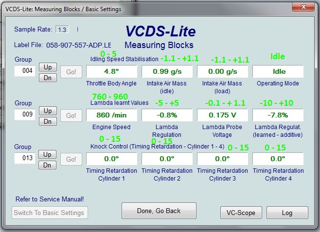

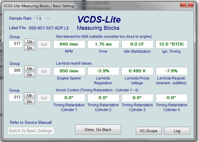

Мнениеот Cekcu » Нед 22 сеп 2013 18:20
Изтрих ги и карах на бензин излиза ми само последната грешка:
Код: Избери всички
1 Fault Found:
Ето и няколко снимки: На 3-тата снимка само стойността не е в ред. Мисля, че това е нещо свързано с дросела. Той е почистен и адаптиран между другото.
