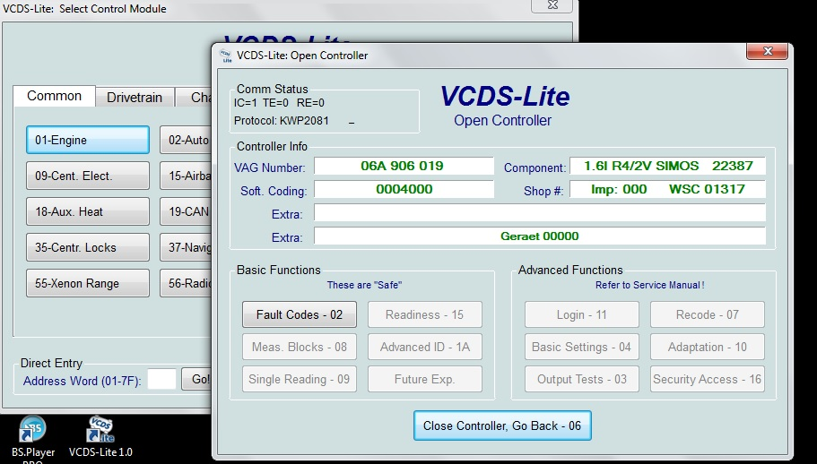

Проблема който ме интересува е тази грешка на ваг-кома
01486 - system function test activated
http://www.youtube.com/watch?v=7AVPRj2BNuc
Ето и подробен клип за грешката но НЕРЪЗБРАХ как да го спра този тест и сега постояно ми свети "АБС" след като запаля колата продължава да свети и когато задържа крака на спирачката гасне "АБС-са" след като изгася колата и пак я запаля пак свети постояно.
Някой може ли да ми каже на прост БЪЛГАРСКИ как да го изключа.
Благодаря на отзовалите се колеги.

колеги дане би да трябва да ваведа някъде някакъв код ?

01486 05CE Systemfunktionstest aktiviert или на руски
01486 05CE Запущена функциональная проверка системы
Защо пипаш?

Според написаното излиза,че си пуснал тест а не си го завършил(каране на някои паркинг,натискане на спирачки,въртене на волана).Виж и линковете от препратката как точно се прави тета http://wiki.ross-tech.com/wiki/index.php/01486

Вече го пробвах но без успех отидох на полигона въртях около 10-15 крагчета с скорост по малка от 20 км/ч но не се изключва.

Здравейте колеги,
от скоро имам проблем с колата си, до скоро нямах никакви проблеми, но от известно време, имам опция само за прочитане на грешките и нищо повече. Колата е Голф 4 1.6 и вчера и чистих дросела и не успях да го адаптирам, защото всички опции освен "Fault codes" са не активни. Този проблем не е на лице при други автомобили, а само при моя, идеи и съвети? Пробвах с VCDS 1.0 i 1.2, кабела е KKL USB 409.1, вземан е от склад 66.
Ето снимка:
Ето снимка:

wmalevski написа:Здравейте колеги,
Ето снимка:
Ако преди време си имал и другите опции на твоята кола а вече ги нямаш ---- звъниш на Склад66 да ти оправят кабела.
Ако така си е било и преди с неактивни прозорци то май компа на колата ти явно толкова позволява с тоя кабел.
Пробвай с друг да се увериш :)
