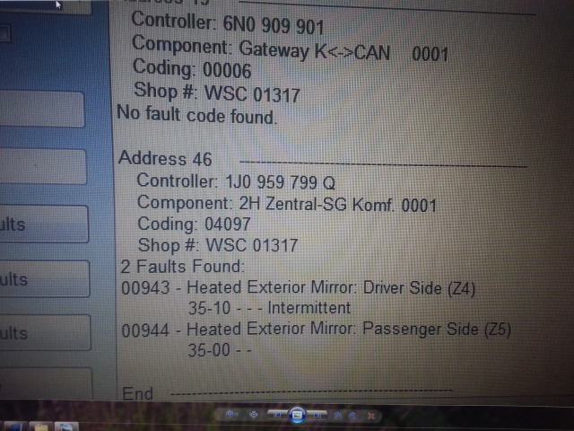

Имах изгорели реотани на ел.огледалата на голф4,даваше ми следната грешка на снимката,след подмяната на стъклата с нови такива,работят без проблем,но грешката си остава въпреки триенето й,дали не е свързана с комфортмодула?
