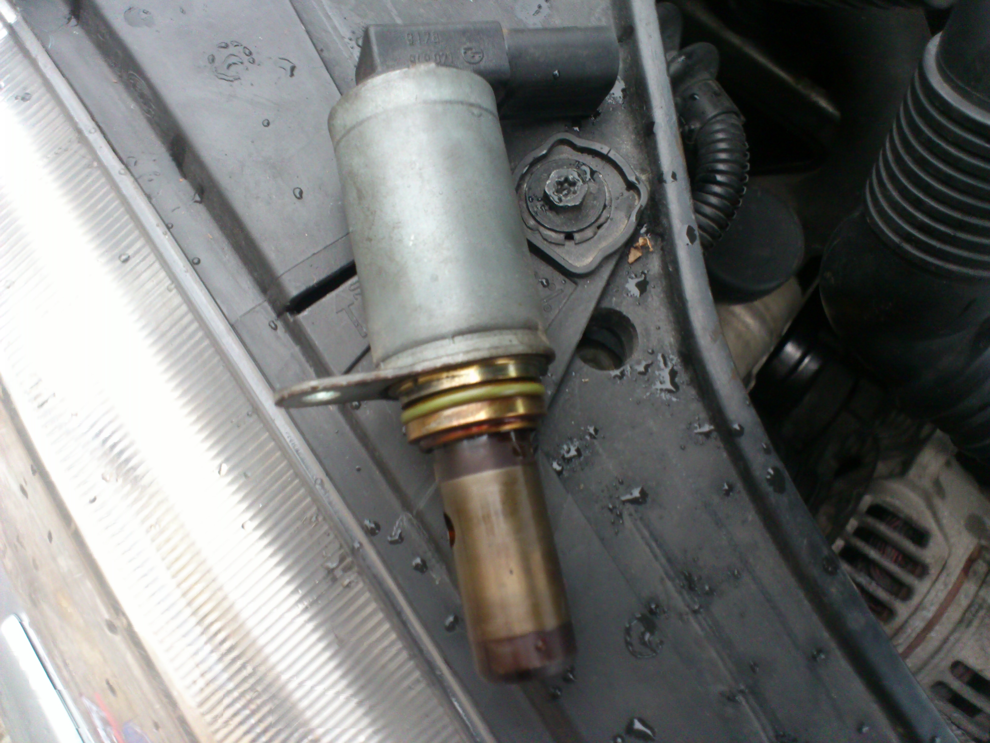

1 Fault Found:
17927 - Camshaft Adjustment; Bank 1: Malfunction
P1519 - 35-00 - -
Звяра вади грешката вече няколко дена подред.Появява се най-често в движение като светва лампата за ESP-то и колата влиза в авариен или както е там режим-Няма мощност,няма ЕСП.Странното е,че като я изгася и запаля отново се случват 2 варианта-или пали веднага и няма проблем,или не пали от 3-4 опита,но след това Engine Check-a остава да свети и вади същата грешка в заедно с нова
2 Faults Found:
P1519 - 35-10 - - - Intermittent
16706 - Engine Speed Sensor (G28): No Signal
P0322 - 35-10 - - - Intermittent
Kъде се намира въпросният G28 датчик,който според AutoData cе ползва и за Crankshaft position sensor(Позиционен датчик колянов вал до колкото разбирам)
За първата грешка това ли въпросния клапан тук и тук.
Какви показания трябва да имат при замерване с мултиметър самите датчици.?А кабелите към ECU-то?
Не ми се сменят на поразия за по ХХХлв и после да излезе кабел или нещо друго?
