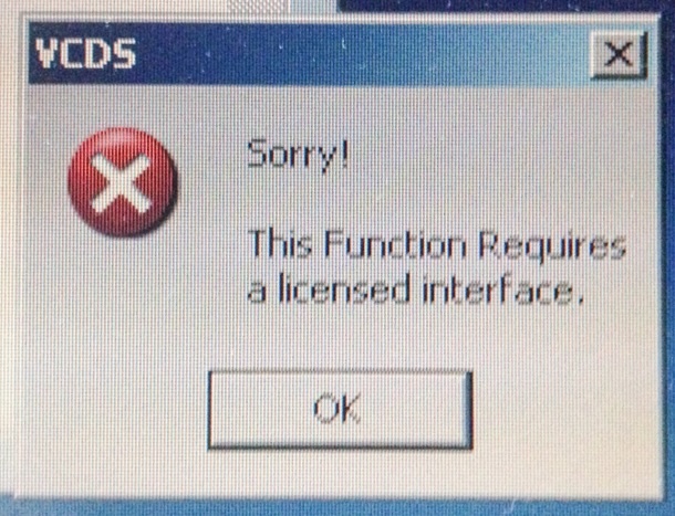

Колеги на мен ми всеки път ми изписва грешка с Windows'а като натисна "Auto Scan
къде може да е проблемът? Проблем с дряверите ли или нещо друго? Кабелът е китайско скоро закупена с хакната 12.12.0 версия с дата 01.10.2013, а иначе намира кабела и колата като натисна "Test" в "Options"! Дайте някой съвет

Проблем с лиценза, явно не са я хакнали добре

ако само ауто скана не работи значи не е кракната добре.

(А първият път като пробвах си сканира без проблемно!)
Форматирах Компютър'a и така с нов Виндовс пробвах пак не става! :no

efass89 написа:А първият път като пробвах си сканира без проблемно!
Пускал ли си VCDS-а да се ъпдейтва? Ако да, най-вероятно това те е преебало и може да пробваш с преинсталиране.
