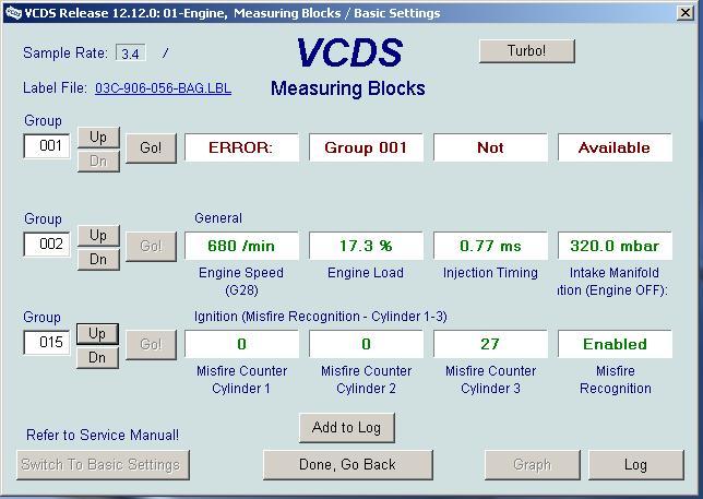

3 Faults Found:
000768 - Random/Multiple Cylinder Misfire Detected
P0300 - 001 - - Intermittent
000771 - Unlicensed Version. Not all DTCs
P0303 - 001 - - Intermittent
000152 - Unlicensed Version. Not all DTCs
P0098 - 002 - - Intermittent
Някой друг да се сблъскал с тези грешки :redface
Досега съм сменил двете Ламбда-сондите, свещи и местата на Бобините, но разлика никаква.

efass89 написа:
3 Faults Found:
Третия цилиндър прекъсва или има детонации , адругите две грешки показват че софтуера не е лицензиран!

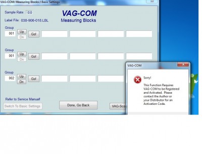

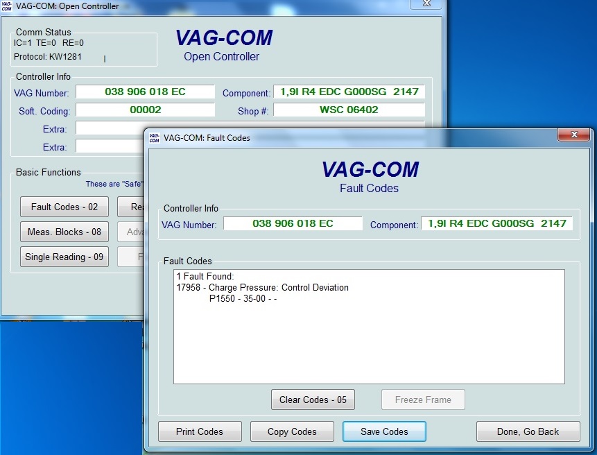

Днес се опитах да прегледам колата за грешки с ваг ком и кабел VAG KKL. Изкара една грешка (втората снимка) която успях да изтрия. Появисе проблем с програмaта като опитах да вляза в group 000, дава грешка че програмата иска регистрация. Инсталирал съм програма към която имаше крак. Какво да направя зада я регистрирам? От каде сваля работеща програма?
