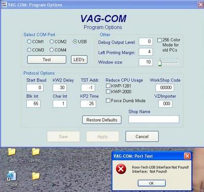

Здравейте
Имам този кабел на него пише само OBD-II,не ги разбирам науките с тези кабели.
http://www.ebay.com/itm/OBD2-OBD-VAG-COM-USB-Cable-Auto-Scanner-Tool-For-KKL-409-1-VW-AUDI-SEAT-Volkswag-/150891388380?pt=Motors_Automotive_Tools&hash=item2321d3dddc&vxp=mtr
Искам да попитам,как да подкарам този свяр да заработи.
Днес реших да пробвам,но нещо се омотах.
Кабела си е китайче,едвам влезна в буксата
Вкрайна сметка светна го поставих на мястото му.
После слагам USBто в компа и когато стартирам програмата,ми казва да избера порт и да дам тест и да сейвам.
Проблема е,че ми изписва следните неща и не ми дава да дам SAVE.
Ross-Tech USB Interface Not Found!
Interface: Not Found
Над 30 минутки се мъчих в колата и нищо не стана.

Дай COM1,после нагласи от компютъра от там да ти чете инфото.Не е през USB както си маркирал ти.
