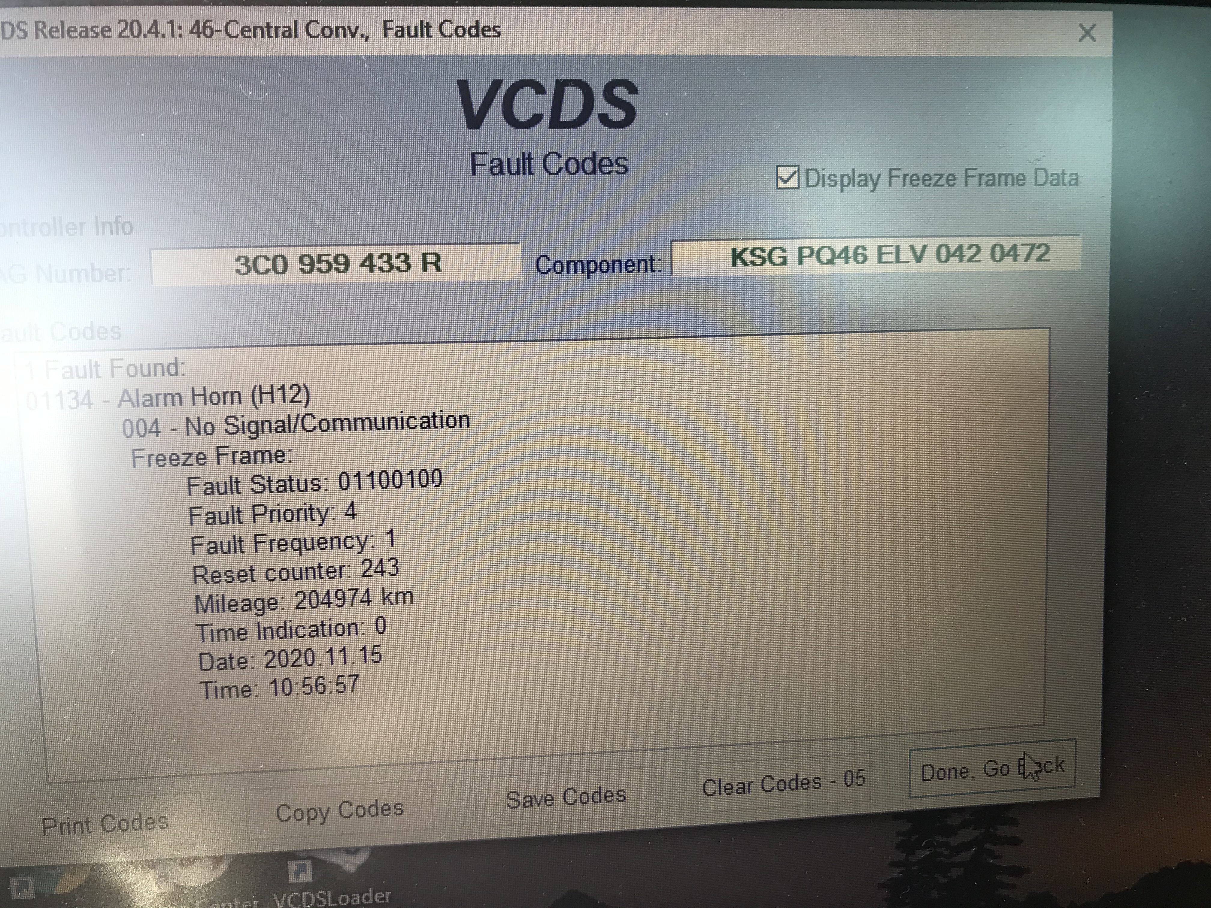

Колеги, предварително се извинявам че повдигам пак темата, но няколко теми изчетох, и други форуми отварях но не срещнах категорично решение на тази грешка която излиза...
Става дума за “Alarm Horn (H12)” някой колега да ли е разбрал от къде се получава.... няколко пъти я хващам колата от самосебеси да се пуска Алармата без да има видими причини за това. Бушон, реле, датчик :gruebel

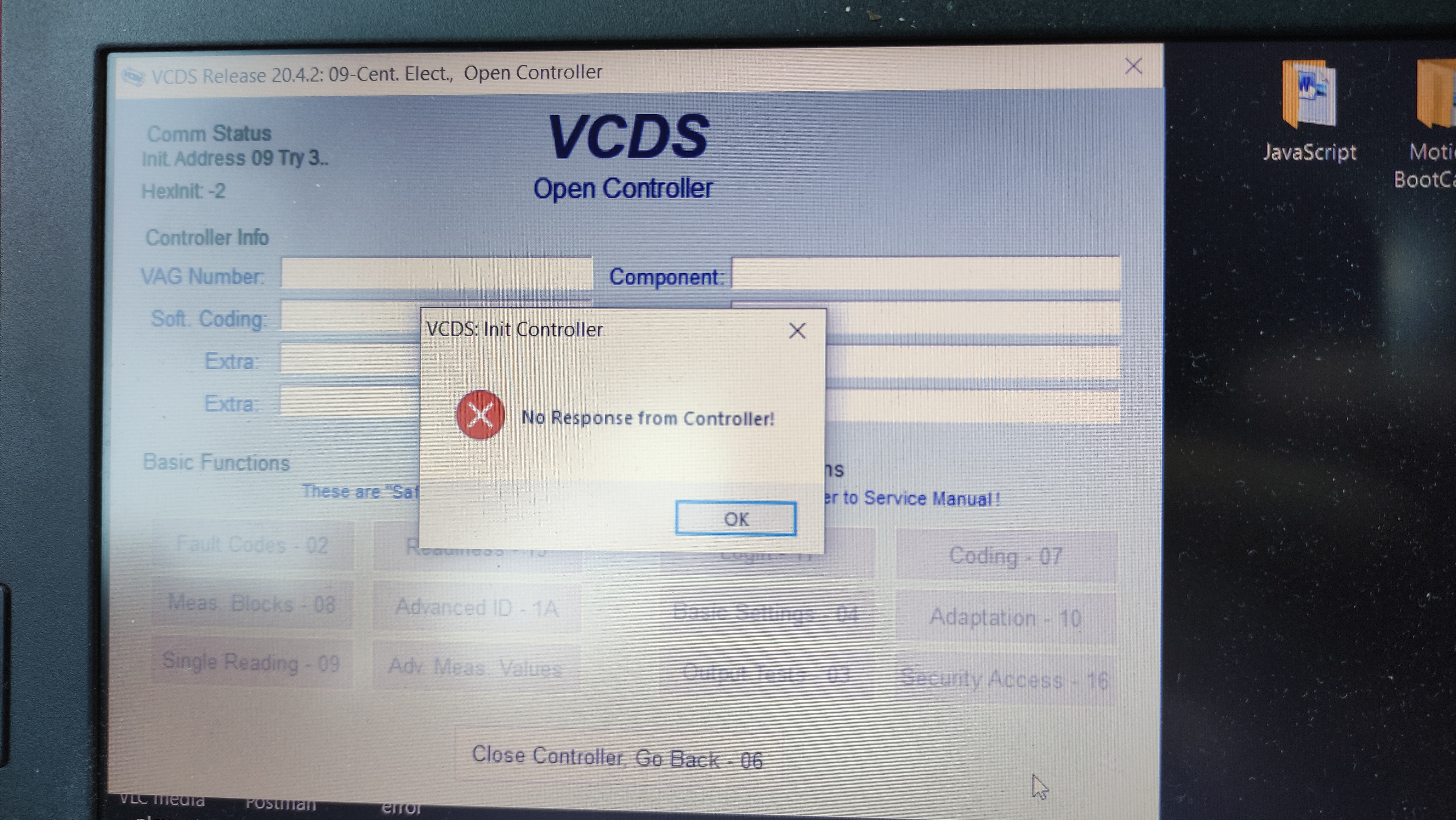

Golf 4 (2004 г.)-моля за малко помощ с vagcom-a.
Мнениеот GolfUser » Нед 31 яну 2021 19:43
Ползвам HEX-V2 с софт. v.20.4.2 и не ми дава да вляза с менюто 09-Cent.Някаква идея къде е грешката?
Иначе успешно смених езика на английски,изчистих си грешчиците и обучих едно дистанционно,тоест кабела и софта работят.
И по темата: До колкото прочетох,за да обуча чип на ключ,ми трябва пина на имобилайзера,който се извлича с VAG TACHO.Правилно ли съм разбрал?

Такова съобщение излиза, когато нямаш такъв контролер.
Ако твой ключ си е забравил кода, става и без пин-а, че даже и без VCDS. Нужен е ако обучаваш нов чип. За извличането и аз така съм чел :mrgreen Хората си траят разбираемо.

Re: VCDS (VAG-COM) - работа и грешки
Мнениеот GolfUser » Вто 02 фев 2021 10:02
Клиповете,които гледах са за голф 4.Моя даже е от последните-2004 г.На проверката за грешки не излиза модул 09,та може и да липсва.Ще мина и без тая глезотийка за вдигане на стъклата от дистанционното. :th_up
