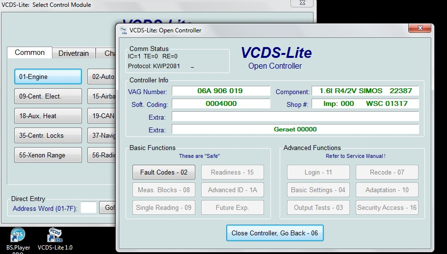

Здравейте колеги,
от скоро имам проблем с колата си, до скоро нямах никакви проблеми, но от известно време, имам опция само за прочитане на грешките и нищо повече. Колата е Голф 4 1.6 и вчера и чистих дросела и не успях да го адаптирам, защото всички опции освен "Fault codes" са не активни. Този проблем не е на лице при други автомобили, а само при моя, идеи и съвети? Пробвах с VCDS 1.0 i 1.2, кабела е KKL USB 409.1, вземан е от склад 66.
Ето снимка:

трябва да се актуализира софтуера :exclaim

Оказа се проблем с кабела/софтуера при мене. Имам по-нов кабел с по-нова версия на VCDS на друг компютър, с него всичко беше ОК. Не съм си играл да тествам стария кабел с новия софт и тн
