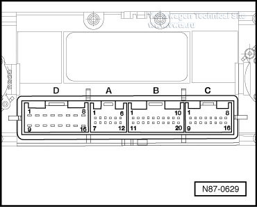

Здравейте, купих си мокра печка Webasto z/c и смятам да я монтирам на passat b5.5, има всичко необходимо за монтажа.
Не ми е ясно само розовия кабел от самата печка, който е за управлението на вентилатора в купето как точно да го свържа?
Трябва да го вкарам вътре в купето, да го мина през реле от там към климатроника и после вентилатора?
Въпроса ми е, на коя букса от климатроника и кой пин се свързва кабела от релето и със същия кабел ли да захраня, (черно/синия кабел) зад бушон 25 както каза колегата "marttyy"?

Вече всичко работи, за тези които се чудят как да свържат вентилатора в купето.
Управляващия кабел от печката се връзва към бобината на 5-пиново реле, същия кабел захранва и към първи пин от букса "D" по този начин при стартиране на печката климатроника се включва и влиза в режим "HE" отопление. Прекъсва се и кабела за вентилатора точно зад предпазител 25, свързват се към релето и се пуска допълнително захраване през предпазител поне 20 ампера, аз взех от дебелия кабел точно под таблото с релетата. По този начин когато печката работи ползва допълнително захранване през релето, а когато не работи ползва оригиналната верига.
