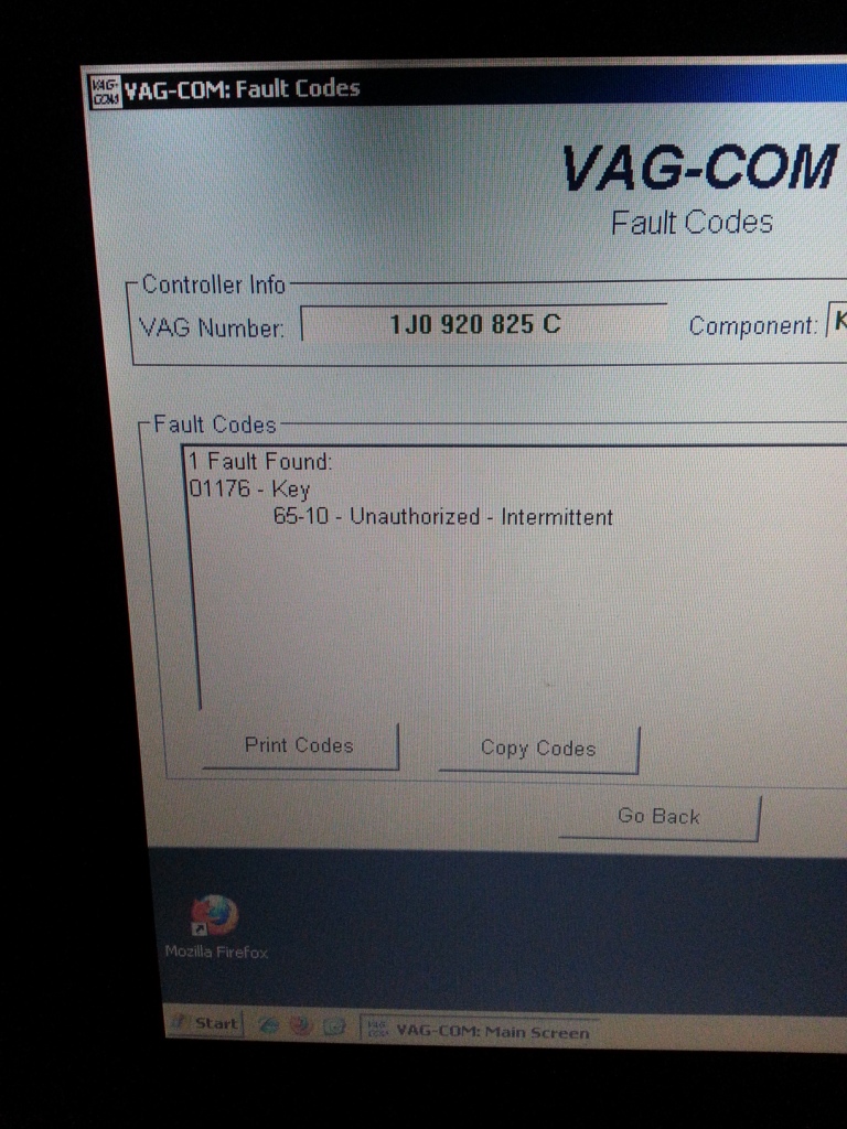

дава тази грешка и за пореден път не може да прочете таблото

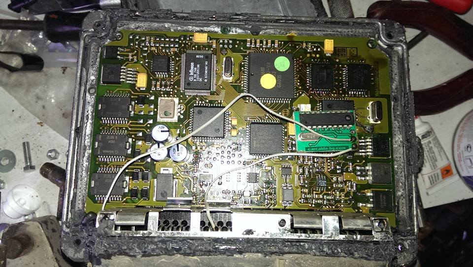

вижте тея преди мен как са решили проблема с имобилаизера
и сега не мога да прочета пина наи вероятно заради това ако някои знае дали това пречи на vag comander да прочете нещо по колата да каже какво трябва да се направи
