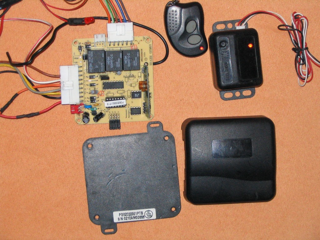

Здравейте,
Сдобих се наскоро с алармата от снимките. На нея пише Portman AM620.
Моля, ако някой знае, да каже кой кабел за какво е.
Ще се монтира на Г3 с пневматично централно заключване.
За мен е важно само да управлява централното и евентуално комфорт модула. Аларма не ми трябва.
Моля, ако някой може да обясни как се включват кабелите за централното, защото един приятел, който е поставял аларми преди 15 години, ми каза, че за пневматичното заключване трябвало да се режат кабелите.
Благодаря предварително на отзовалите се!

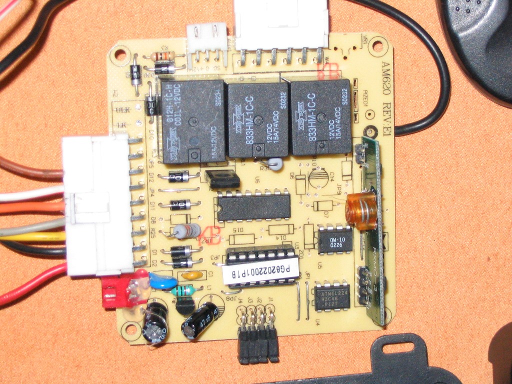

на първата снимка - буксата с 6 те крачета е за централното /релета/ малката с 3те крачета е евентуално за шоков датчик или диод ,голямата е за захранване на алармата,разни бутони по вратите,сирена,дайлер/ако има изход/, блокиране на запалване и разни други ,в схемата пише,ако нямаш в интернет има :Mr Green Fun
