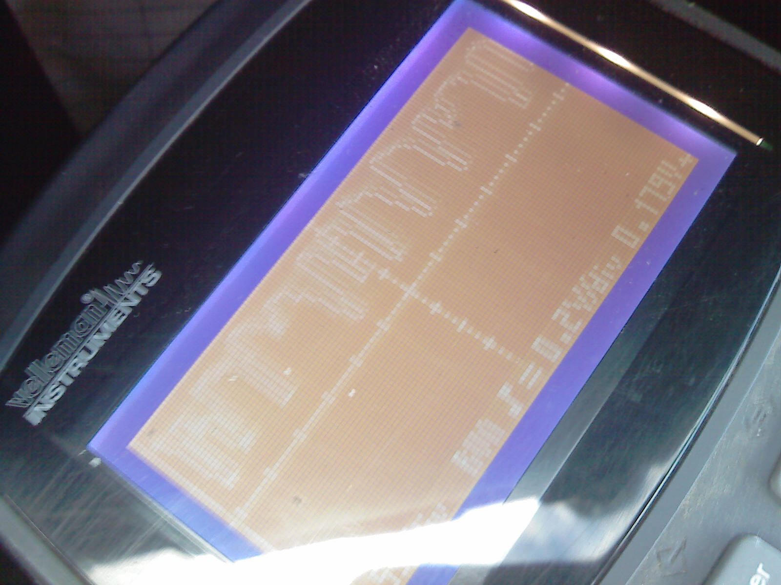

Мнениеот radotom » Съб 01 мар 2014 22:47
Prodriver написа:Ламбдата си чертае както трябва синусуидата с малки изключения от време на време.
Значи отдавна ти е време за нова!
Сигнала на ламбда-сондата не е синус!!!
Сигнала трябва да е правоъгълен сигнал, като фронтовете на нарастване и спадане на импулса практически не трябва да ги виждаш.
Почне ли да мяса на синусода - отдавна е влезнала в графата "ленива Ламбда-сонда"

Мнениеот stefan4o » Съб 01 мар 2014 22:55
Може ли с картинки, че одеве се мъчихме с едно ГИ. Сигналът от нея изглеждаше като заострени шипове. :rolleyes
Нещо такова:

Мнениеот radotom » Съб 01 мар 2014 23:15
Още като писах - търсех някаква по-читава снимка, ама само на тази ми се вижда нещо:
Съжалявам - с телефон, в движение - толкова си мога :redface
И имай предвид, че това е моята, на неясно колко над 400 000км и на (тогава) 21г.
Т.е. - не е перфектна!
Малко повече - с колегата сме се пробвали в преводите от руски тук :icon_lol
http://www.vwclub.bg/forum/viewtopic.php?f=17&t=113723&hilit=%D0%9B%D0%B0%D0%BC%D0%B1%D0%B4%D0%B0
Ама не помня пишеше ли за фронтовете на сигнала или го четох другаде :rolleyes
По спомени - допустимо е предния фронт (от 0 в 1) да е до 1% от периода на сигнала, а задния (от 1 в 0) - 4%

Мнениеот Prodriver » Нед 02 мар 2014 13:58
При мен графиката е като тази която е показал stefan4o обаче върховете не са толкова остри.Това от показания на газовата електроника. С VagCom като се закача мисля че стигаше до 0.72 като като миним,като минимум трябва пак да погледна че не помня.Инжекторното време ми е в порядъка на 3,5 - 4 мс,което ни се строри височко.Обаче според VagCom-a трябва да е в гарниците между 2,56 мc и 5,12 мс.Демек съм в норма, но по- близо до горната граница.
