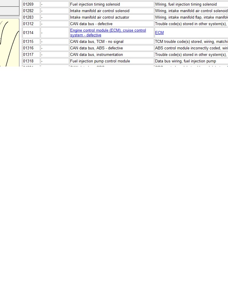

Мнениеот Andonov » Вто 10 мар 2015 13:16

Колеги разбрах къде ми е грешката,активирал съм тест за ABS/ASP,който трябва да приключа и ми набива ето тази грешка:
01486 - System Function Test activated
Значи казва,да активирам теста с рязко натискане на педала на спирачката и в продължение на 50 сек. да карам направо с 20 км/ч след това да завия с повече от 90градуса.
Е правя го цяла сутрин но чека за ABS не изгася.
Така малко продължение.на паркинга на метро направих всичко от начало . само, че вдигнах скоростта на 30км в час и воала,взе че пустия му чек изгасна.
За колеги,които могат в бъдеще да с сблъскат с въпросния проблем и грешка ето го и решението
