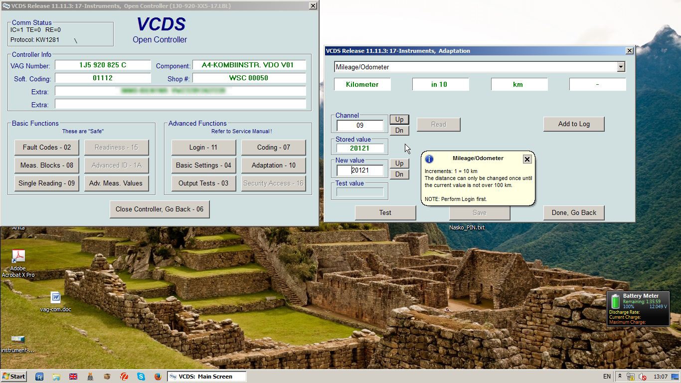

@zoovanka, различно ли е от това, което прилагам като картинка?
Защото това, според мен, е инфо от таблото.

zoovanka
Мнения: 644
Регистриран на: Чет 02 май 2013 13:10
Автомобил: VW Caddy MAXI Life 1395 TGI 109
Двигател: 2016 1395 TGI метан
Re: Проверка на пробег с VCDS.
Мнениеот zoovanka » Пет 16 окт 2015 14:37
Според мен е това,но при мен на сегашния ми голф5+ не ми дава километрите и не мога да разбера от какво зависи показването им.
inspektora
Мнения: 378
Регистриран на: Пон 19 яну 2015 21:22
Автомобил: Honda CR-V
Двигател: i_ctdi N22A2 2008
Мнениеот inspektora » Пет 16 окт 2015 16:12
Това, което показва колегата по горе е одометъра на таблото, който може да се манипулира. Реалните километри са на Applications > [EDC15-16 Mileage]
Ето и линк http://www.ross-tech.com/vcds/tour/EDC-15-Mileage.html
sartana
Мнения: 72
Регистриран на: Пон 25 фев 2013 14:10
Автомобил: Bora TDI
Местоположение: Габрово
Мнениеот sartana » Пет 16 окт 2015 16:25
@inspektora мерси!
Точно това имах и аз предвид, че търся. :love.vwclub
