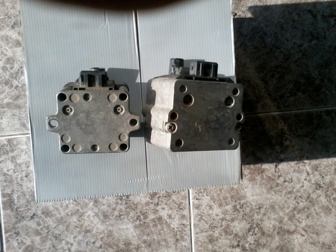

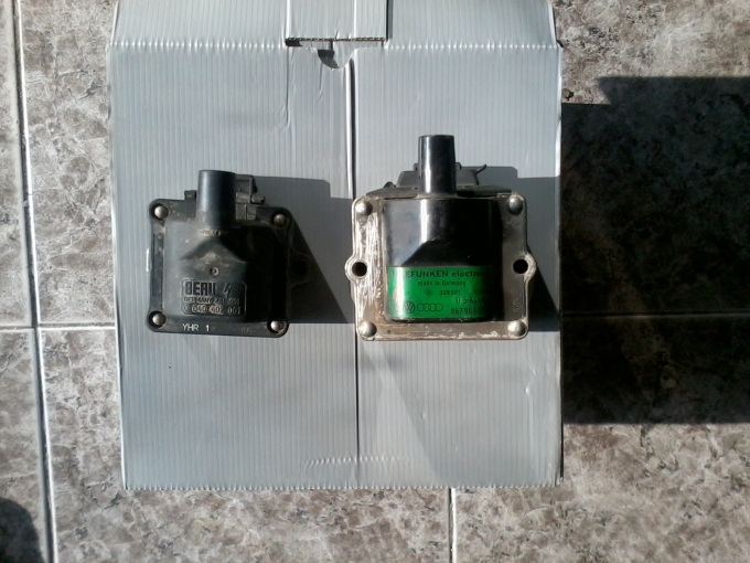

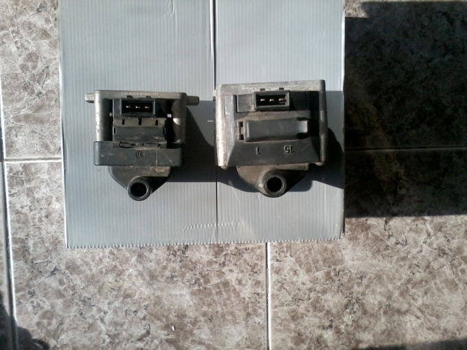

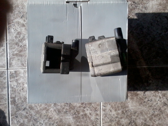

Отдавна се каня да кача снимките на старо производство бобина и ново.Икономията докъде е достигнала сами ще се обедите от снимките.
За инф старата масивна бобина на Телефункен тежи 765 гр. , "новата" Беру едва 519 гр. Обърнете внимание и на масивния алуминиев корпус.

Това е така,но телефункените са над 20 годишни вече и са към края на живота си.
Иначе карат повече от по-новия модел ако и двата модела са нови,обаче.
Аз лично смених 2 или 3 телефункена за по 15-20 лв,които работеха по 2-3 месеца и горяха.
По едно време се бях вкарал във филм,че нещо по инсталацията ми не е в ред.
Накрая си купих оригинална Беру втора ръка със щампа 08 година и вече 2 години не е мръднала (да не чуе злото).
Иначе си търкалям една резервна в багажника,че не се знае :wink
