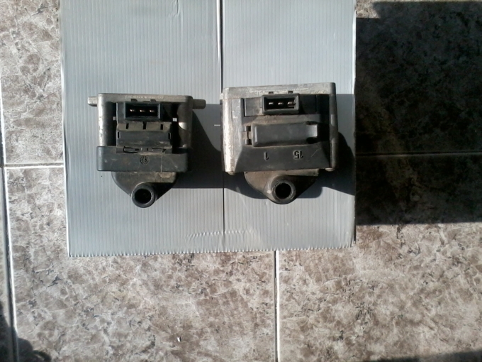

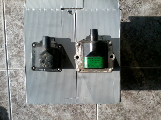

Отдавна се каня да кача снимките на старо производство бобина и ново.Икономията докъде е достигнала сами ще се обедите от снимките.
За инф старата масивна бобина на Телефункен тежи 765 гр. , "новата" Беру едва 519 гр. Обърнете внимание и на масивния алуминиев корпус.
Разлика м/у старо и ново п-во на бобина снимки

Това е така,но телефункените са над 20 годишни вече и са към края на живота си.
Иначе карат повече от по-новия модел ако и двата модела са нови,обаче.
Аз лично смених 2 или 3 телефункена за по 15-20 лв,които работеха по 2-3 месеца и горяха.
По едно време се бях вкарал във филм,че нещо по инсталацията ми не е в ред.
Накрая си купих оригинална Беру втора ръка със щампа 08 година и вече 2 години не е мръднала (да не чуе злото).
Иначе си търкалям една резервна в багажника,че не се знае

Аз имам три рециклирани работещи бобини.От две изгорели бобини се зглобява една работеща.Тези изгорелите трябва да са изгорели по различен начин,т.е. на едната да е изгорял комутатора а на другата бобината!

Решението е просто като айрян - местиш бобината на място, където няма да се нагрява толкова.

Мда ама в събота опука при изгасяна на двигателя. Паля и минавам 0м ,спирам загасям и отивам да търся 1 дето е паркирал и запушил мястото за обръшане /тесен път във вилна зоа. Намирам го след 10 мин и не иска да запали. Вадя резервната закачам я да виси на 1 тел докато се прибера.
