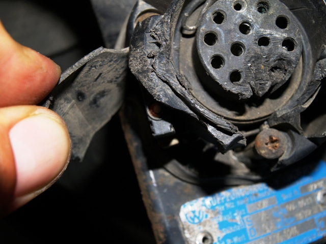

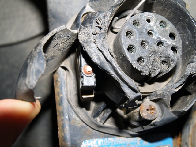

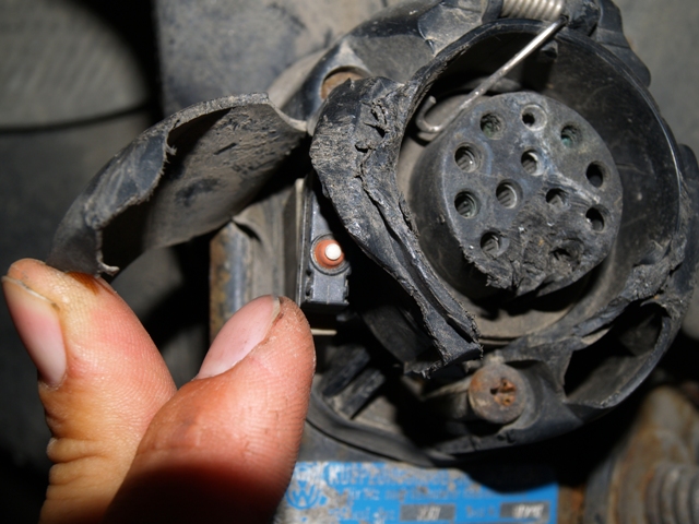

Здравейте , ще възтановявам буксата на теглича ,защото я смлях ,на заден ход. Досега не съм я ползвал , но като я огледах по обстойно се оказа 13 - пинова, дотук добре, но има едно малко микроключенце което се показа под счупеният пластмасовият корпус на буксата.
Проверих веригите , габарити, стоп, задни светлини, мигачи, всички имат сигнали.
Пробвах да натискам ключето когато работят изброените сигнали , никаква промяна.
За какво е това ключе ?

Според мен развии трите винта,и огледай буксата отзад.Вероятно капачето натиска бутончето,при не включена букса за ремаркето.

Провери задния фар за мъгла. При включена букса за ремарке мести фара за мъгла отзад на ремаркето, а този на колата изгасва.

mitko_vr6 написа:Провери задния фар за мъгла. При включена букса за ремарке мести фара за мъгла отзад на ремаркето, а този на колата изгасва.
Този фар го забравих да го проверя :th_up , има логика да е така.
Мисля да възтановя 13 - > пиновият , а да си имам и преходник 13 / 7.
