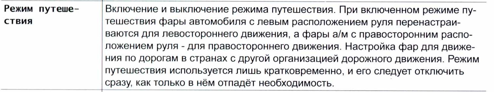

Re: RE: Re: Passat B7 VCDS: 55 Xenon Range-Left/Right Driving Switch-Over Active
За този екран с отметки става думаkrraynov написа:mill4a написа:Снощи реших да тествам какво се случва реално...
Когато е включена Travel Mode,при запалване на двигателя лампата за изгоряла крушка премигва 3 пъти и после изчезва,а при изклчен Travel не се появява нищо нередно...
П.С. Функцията "Travel Mode" не е ли за дълъг път,за извънградско???Или означава друго?
И аз това забелязах че се случва, премигва три пъти оранжевата икона 'лампа'. При включване на Travel mode виждам че фаровете се преместват да светят една идея по-ниско (това по вертикала). По хоризонтала не съм успял да пробвам или да забележа нещо случва ли се.
