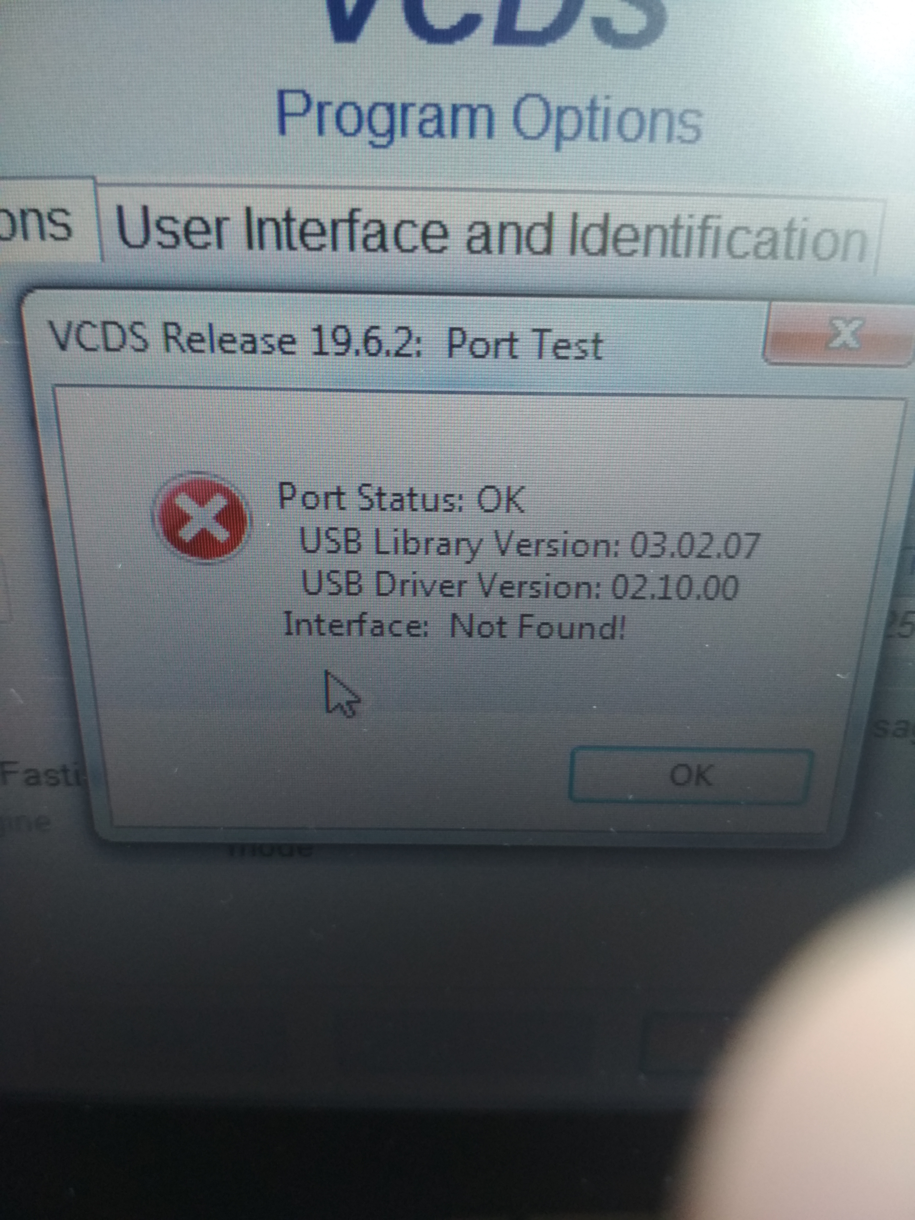

Здравейте, от скоро си купих кабел 19.6.2 но не успявам да го свържа не го намира. Със Windows 7 ultimat съм. Моля за помощ, показва ми следната снимка.

Чети последната страница на тази тема и назад.

Разгледах темата, но преводача така ми преведе та нищо не разбрах. Но мисля, че говорят за нарушаване и преправяне на кабела което според мен не е правилно.

Ще ти преведа последната страница:
Може да си бил в интернет при стартиране на програмата.В такъв случай трябва да се препрограмира кабела.
Пиша по памет, мързи ме да проверя.Когато кабела е програмиран не за тази версия излиза тази грешка.Програмирай кабела.
Също може да има проблем с драйверите.
От мен по интернет толкова!Учи чужди езици и чети!

Понеже лаптопа при включване автоматично се връзва към wifi (вече не) и може при първата инсталация да е бил със активен нет. Това означава ли, че кабела е за коша и трябва да си купя друг. Защото това препрограмиране не мисля, че знам как да го направя.

Не означава че е за коша.Първо трябва да се проверят другите варианти, примерно с драйверите.Ако имаш път към Плевен мога да се пробвам да го подкарам.

от къде го купи този кабел ?
имам кабел от склад 66 - изтеглих софтуера от росс теч, но с него не тръгна, когато инсталирах софта с който си идва кабела нямах никакви проблеми, и автоматично ми изтегли новата версия и на нея също няма проблеми

Купих го от човек, като съм сигурен, че е работил. Но така и не успявам да го подкарам.

Run as Administrator...

Пробвах и по този начин но не става, ще трябва да си купя друг кабел.

Изключи driver signature enforcement

ако имаш връзка с човека помоли го да ти прати оригиналния софт с който е работил

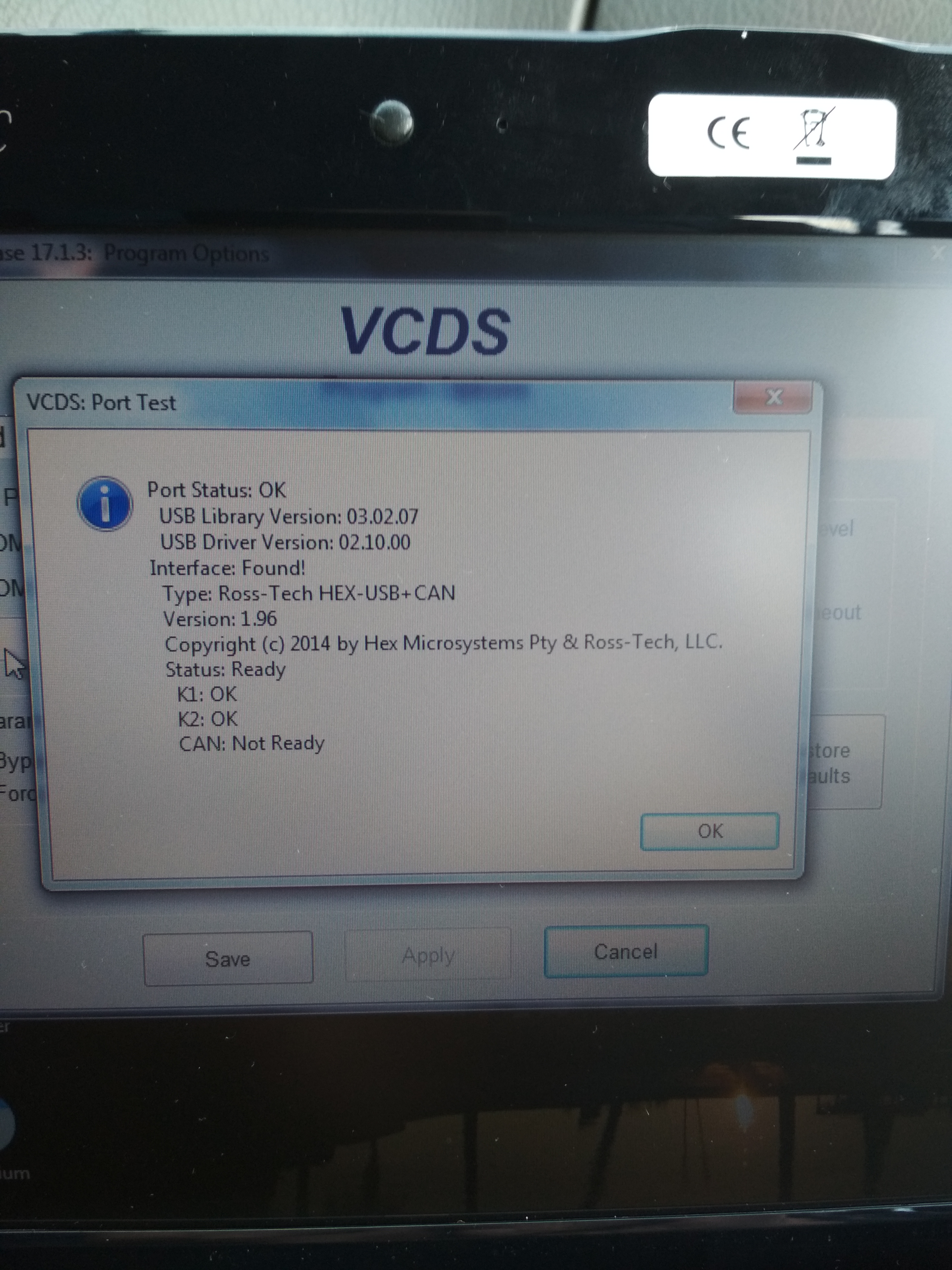

Колеги, оказа се, че на диска е версия 17.1.3. Инсталирах я но пак имам проблеми при свързването.
Тук натиснах ОК и след това SAVE

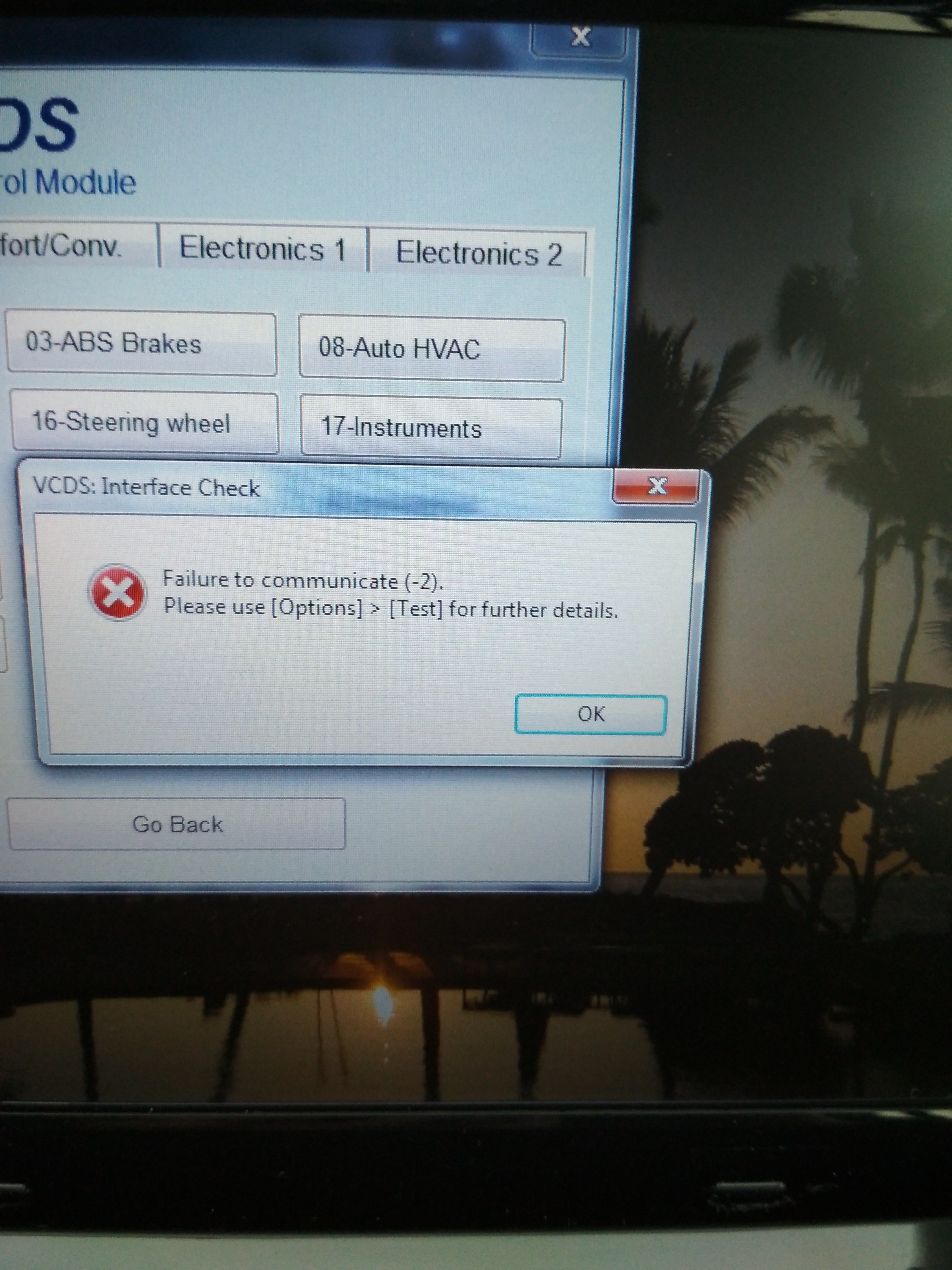

Но при опит да сканира нещо ми показва този екран, и вече не се свързва
