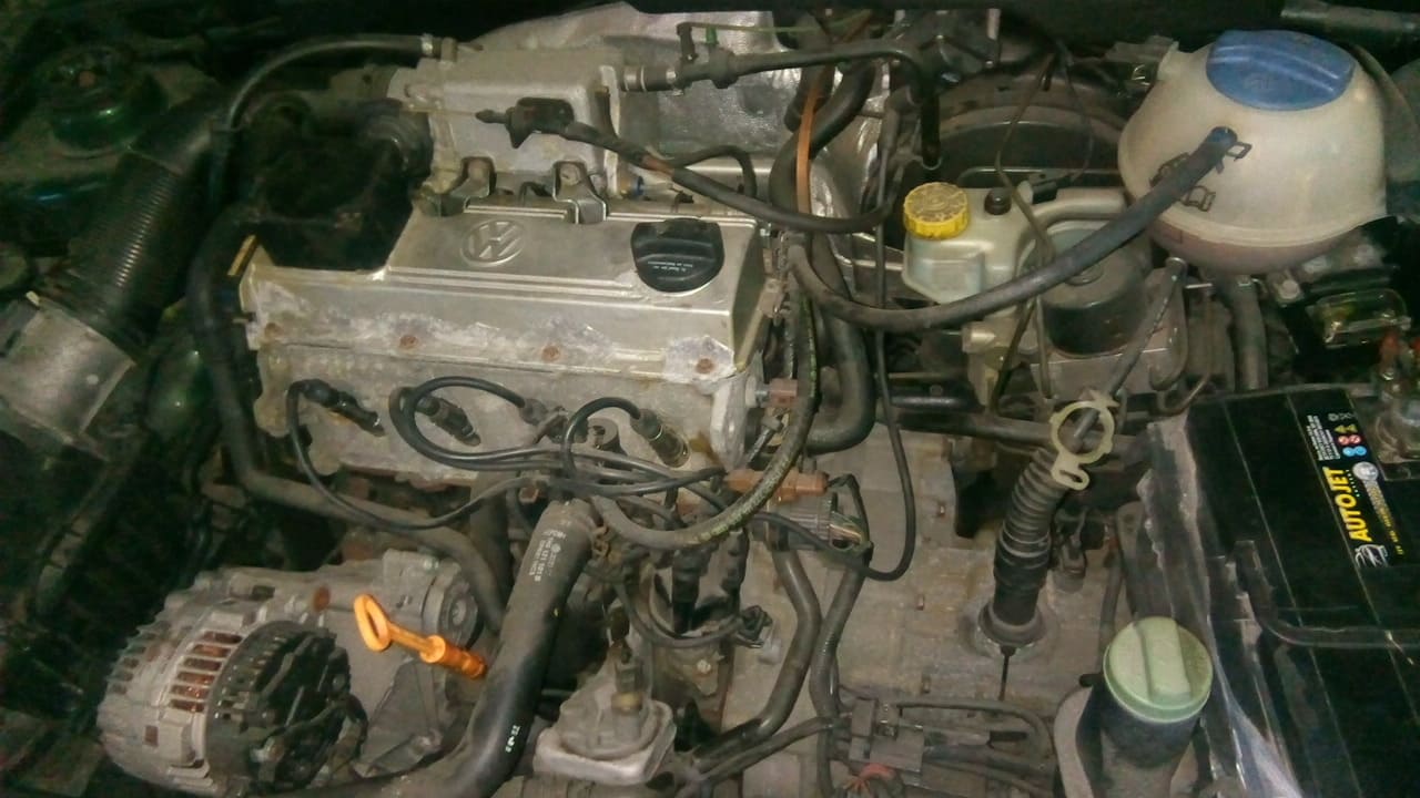

Честно казано аз не разбирам много от ремонти. Но не можах да намеря никъде този хол датчик къде стой :cry
Проверих ,но ток не идва на свещите , и от бобината до делкото също.

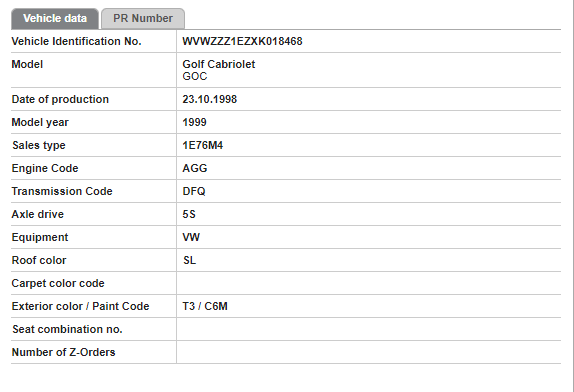

Това е двигателя . Възможно ли е да няма хол датчик?
Мнения: 19354
Двигател: PN 1990+KR 1987
Re: Не идва ток до бензиновата помпа VW Golf 3 2.0i 115кс - съвети
Мнениеот stefan4o » Сря 01 юли 2020 16:34
Какъв е кодът на мотора? Не бързай да сменяш здраво с ново, да не подмениш накрая колата.

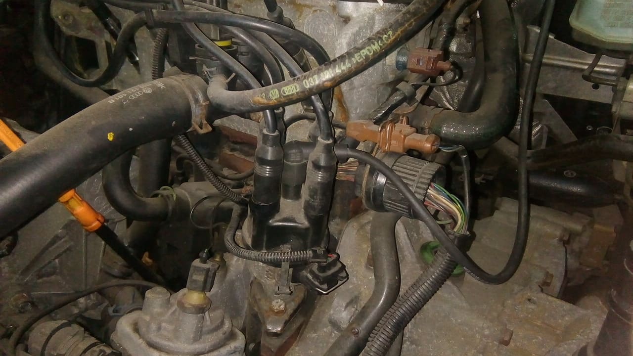

Датчика е вътре в делкото, буксата с 3 пина.
Смени първо датчика/делкото, смени и бобината.И ако пак няма искра, провери бушоните и мери напрежения!

Често прави проблем заградена с червено букса.

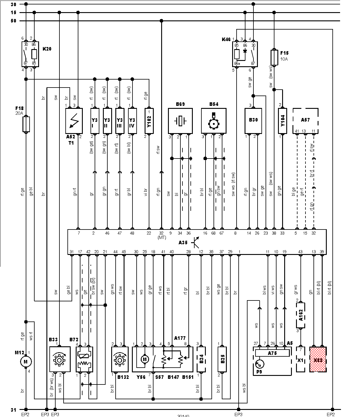

Двигателя ти е AGG или ADY.Външно са еднакви и по схема също,имаш датчик колянов вал,който е заврян под предния тампон на двигателя.Не е от него проблема,дори и при развален такъв при подаване на контакт,трябва да тръгне помпата за секунда поне.Дори като въртиш на стартер,трябва да заработва за да нагнети гориво.Проблема ти е или в релето на помпата,което не командва само помпата а подава + и към дюзите или в клемореда.Възможно е да е прекъснат командващия минус,който задейства релето,тоя минус идва от компютъра на колата.Трябва си замерване от човек който разбира.Имам една схема на AGG която съм принтирал преди 5-6 години някъде из боклуците ми,ако я намеря ще проследя да видя кое как беше.

Санде,за това ли говориш?
