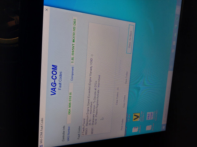

Здравейте, някой по компетентен може ли да ми обясни за тази грешка :
Нещо лошо ли е, да очаквам ли някакви странични ефекти, и ако има някакъв начин да се оправи.. колата е правена от 150кс е надута на 276.. Благодаря!

Явно който е правил колата е премахнал или преместил прекъсвача на по-високи обороти. Грешката е, че максималните обороти са превишени и гаранцията на двигателя не се признава.

Ако я изтрия, мога ли да скапам нещо?
