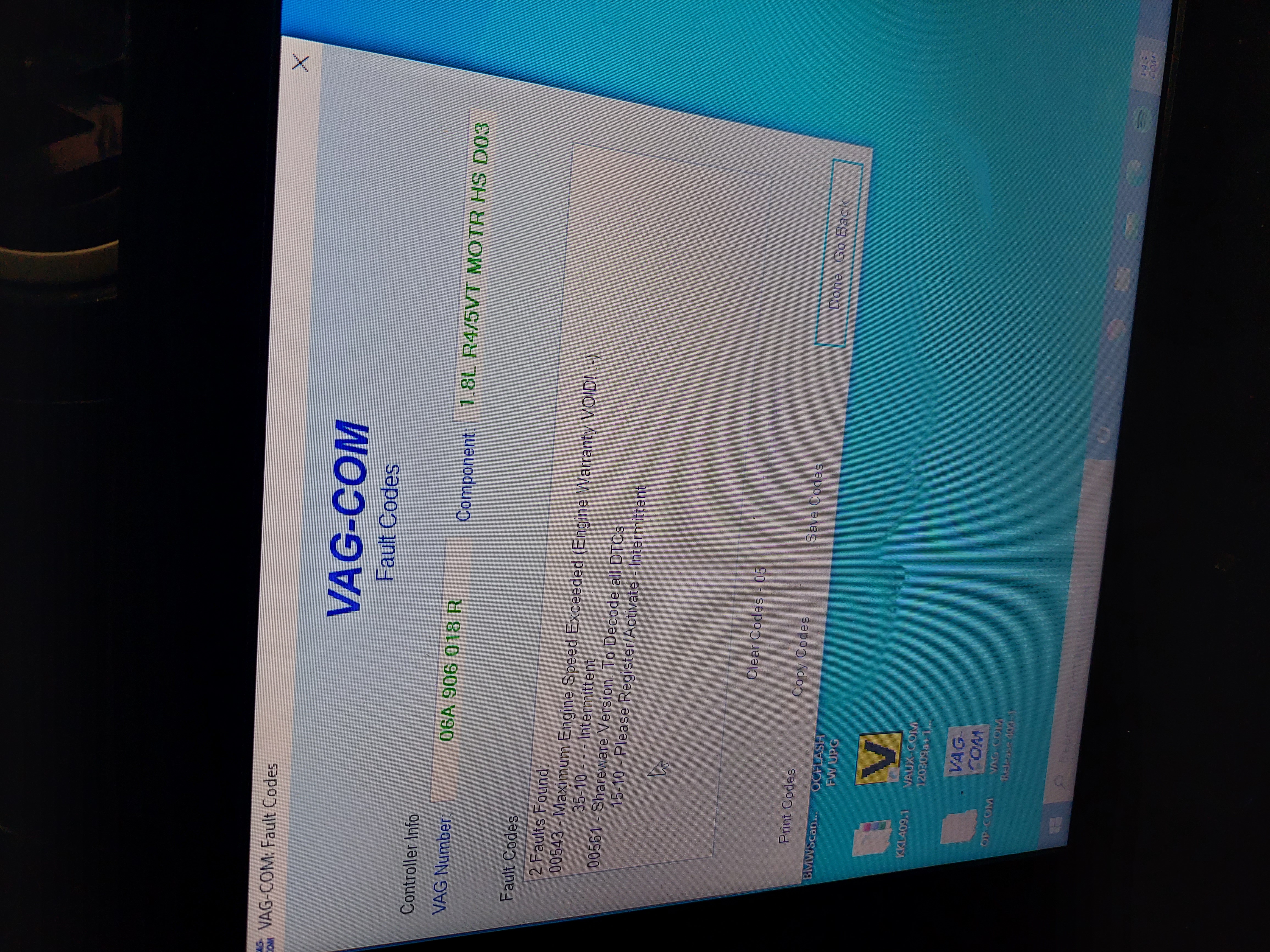

Здравейте, някой по компетентен може ли да ми обясни за тази грешка :
Нещо лошо ли е, да очаквам ли някакви странични ефекти, и ако има някакъв начин да се оправи.. колата е правена от 150кс е надута на 276.. Благодаря!
Golf 4 1.8T AGU грешка : 00543

Явно който е правил колата е премахнал или преместил прекъсвача на по-високи обороти. Грешката е, че максималните обороти са превишени и гаранцията на двигателя не се признава.
