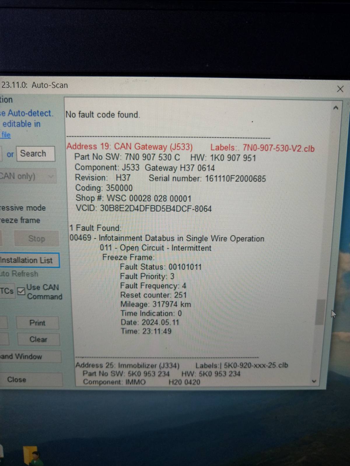

Преди малко закачих диагностиката и показва това:
Отделно показва и липса на комуникация със пищялката на алармата. Странното е, че онази вечер пищеше, днес не. Дори не мога да преценя дали двата проблема са свързани или не...
