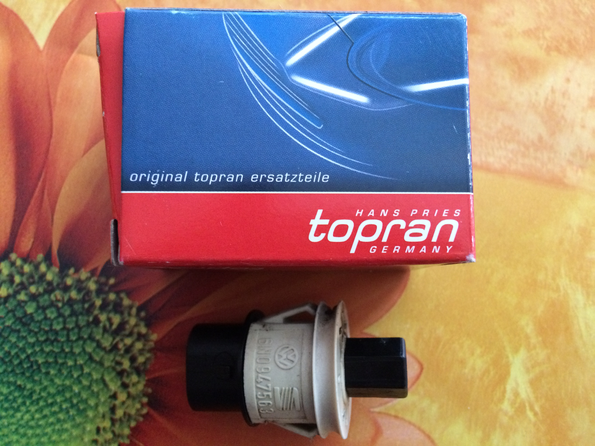

Здравейте колеги , от известно време не ми работят бутоните на задните 2 врати.Колата въобще не отчита , че вратите са отворени - не светват плафоните , не отчита на дисплея.
Замених за проба , преден бутон със заден и всичко си дойде на мястото - светват плафони , отчита на таблото.Тоест проблема е във бутоните.
В линка цената ми се вижда приемлива , интересува ме качеството.
Предполагам че в някоя морга , ще ми искат по 5-10 лв на бройка,който не се знае колко ще изкарат.Предпочитам нови.
Някои ползвал ли е тези бутони ? - http://www.dbk-dimitrov.com/%D0%B1%D1%8 ... to-kb-2207
Заслужават ли си ?

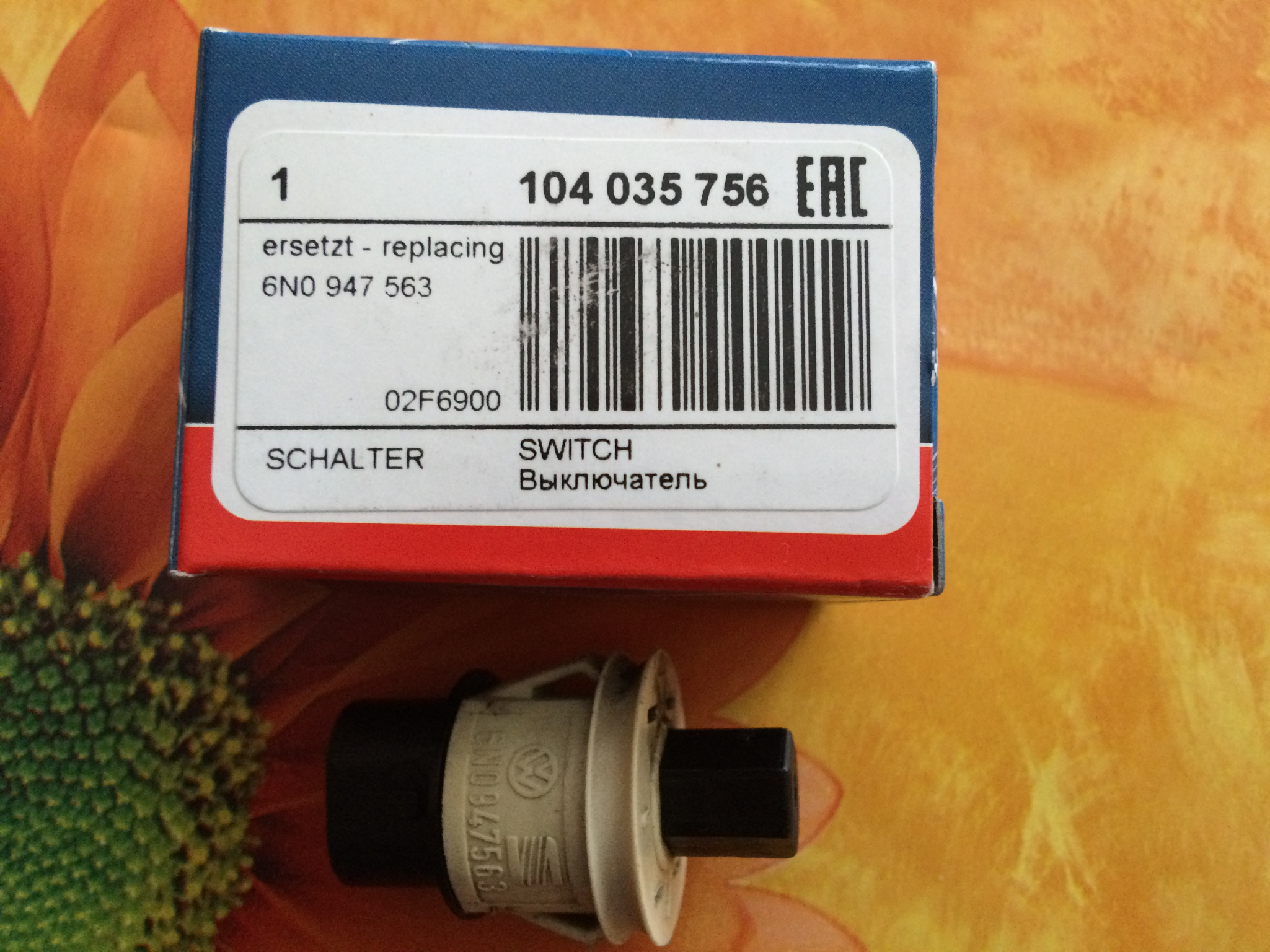

Намерих въпросните в Ауто+ на цена 4 лв бр.
На кутията пише Germany , но реално China , предполагам , щом са на тази цена.Имаха 1 в наличност , взех го ,пробвах - стана идеално.Утре ще поръчам още 2 , за другата задна врата и на шофйорската гумичката е дала фира , ще използвам само гумичката и ще имам едно в резерва.Идват си както на горната снимка от линка със гумичка.На снимката е старото , което смених.

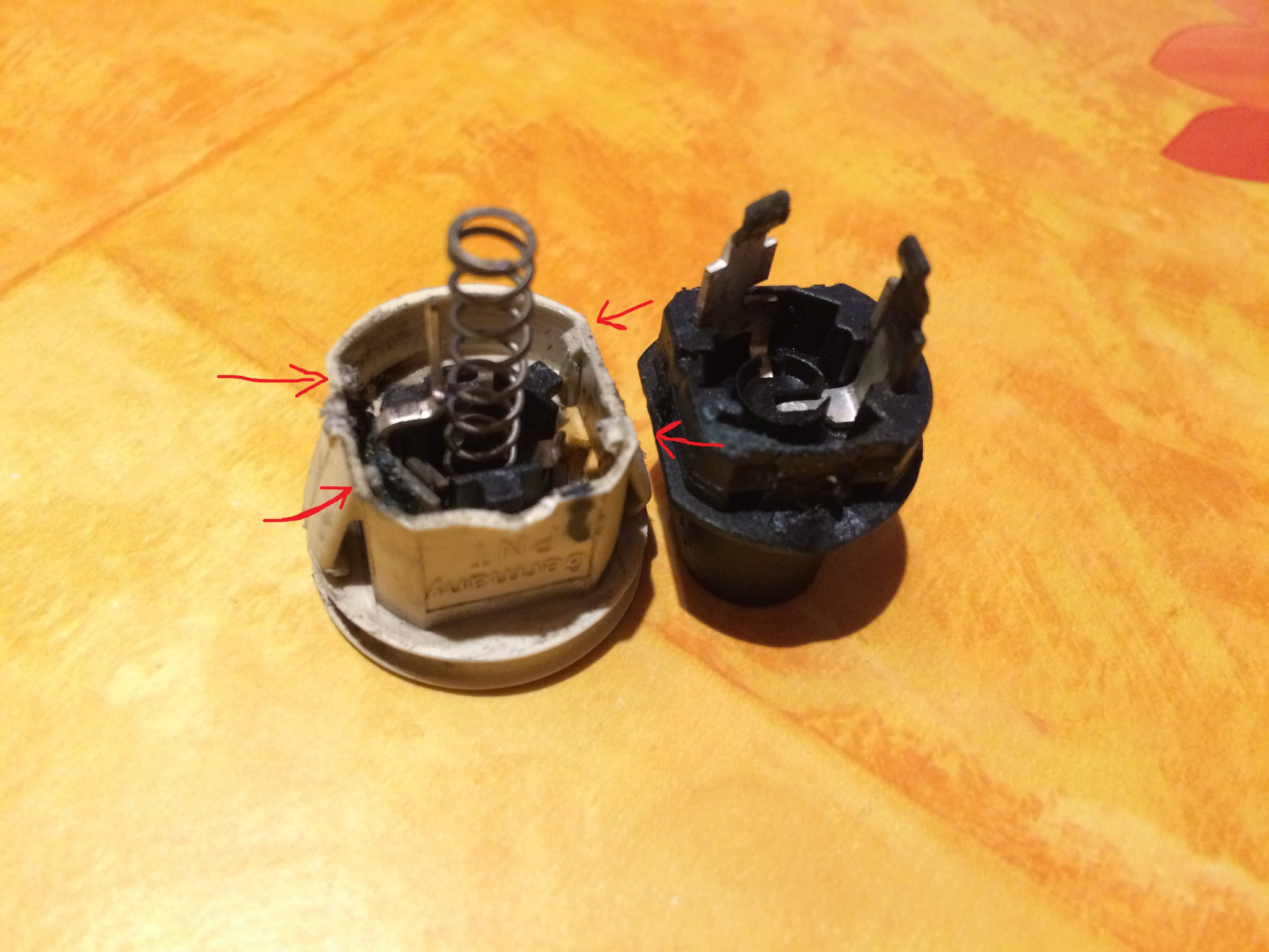

Щом вече си свалил едно - отвори го с тънка отверчица и виж колко е елементарна конструкцията и как е можело с едно парцалче със спирт да го отремонтираш за 3 минути

Отворих го.
Наистина конструкцията е много елементарна и няма какво да и се случи на теория.
Но , при мен е мнооооого зацапано ( сигурно и затова не е помогнал контактния спрей ) , не успях да го почистя само със спирт , а се наложи и търкане с отверката.Може би е по подходящо шкурка/пила.Струва ми се , че изкривих едната пластинка докато търках , така че може и да не работи коректно вече.
Предполагам , че предишният собственик го е карал N на брой години без гумичка отгоре и навлизането на вода вътре го е прецакало до такава степен.
От друга страна самото отваряне на бутона е доста деструктивно/инвазивно , ако не уцелиш правилното място или не внимаваш има много голяма вероятност да го счупиш.
Цялата галимация би си заслужавала ако ми бяха обявили цена , примерно 20-30-40 .... лв на бутон , тогава да , бих си играл и бих много внимавал , но при 4 лв за бройка , според мен не си заслужава.
П.П
На снимката съм отбелязал къде са зъбчетата , които трябва да освободите за да го отворите.Ако на някои му се занимава !
При мен не се получи от първият път - забелязва се от снимката
