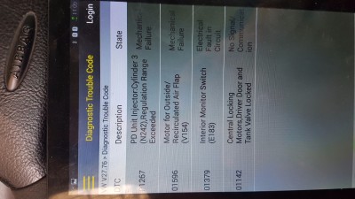

Здравейте колеги от скоро съм собственик на горепосоченият шаран, 2001г 116 коня двигател AUY. Както бях писал в предна тема имах проблем с ESP, но проблема със светването на лампата за грешка изчезна, реших да я закача и ми излезнаха други грешки. Моля за помощ немога да разбера грешка p1267 как да я тълкувам, колата върви нормално не пуши и пали от раз, двигателя работи равномерно. Трябва ли да се притеснявам от нещо и да следя колата че пътувам на дълго и се притеснявам. Благодаря

Дюза №3:
* Check Injectors and Injector Wiring - Провери кабелите на дюзите
o See Meas. Value Block 018 - Виж 18 канал за големи отклонения на 3та дюза
o Check Resistance of Injectors/Wiring - Провери съпротивлението .
Може и тандем помпата да е проблемна .

018 канал го проверих - отначало даде 6 като отклонение(и на мен ми се стори че има хлабава връзка, но незнам къде да търся), но после се оправи и почти всички бяха на 0., за кабелите трябва ли да отварям капака на капаните?, Или има букса извън капака, и как да замеря тандем помпата?. Много Благодря

Сваля се капака , да . От там гледаш кабелите от контролния юнит за прекършено , дори може да си ги смениш всички за всеки случай .

Много благодаря за бързия и акуратен отговор. Като се разчетох из темите, разбрах че кабелите правят големи проблеми с поведението на двигателя и са си чист консуматив. Ще видя къде във Велико Търново мога да ги намеря, ако не, засега ще карам така не мисля че проблема е от скоро кой - знае предния собственик колко е карал така, защото двигателя работи отлично, нито прекъсва нито предърпва каквито са симптомите на "кабелите"
