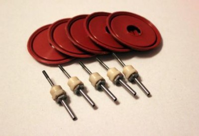

nasko gaz написа:Колеги,намерих решение на проблема с редуктора на VW eco fuel.При интерес тел.0888626163.или на лични.
Браво ...Бургазлии вече навъртяха 160 000 км. 0884216464
diaphragm Ecofuel мембран.jpg (20.54 KиБ) Видяна 5989 пъти

Аз намерих един повреден редуктор и искам да се опитам да го ремонтирам, да направя подробно описание за ремонта и да го постна. Намерих нова мембрана, но не мога да намеря иглата (клапанчето).
Някой може ли да помогне с инфо например, откъде да намеря или дали от някой друг редуктор може да стане.
