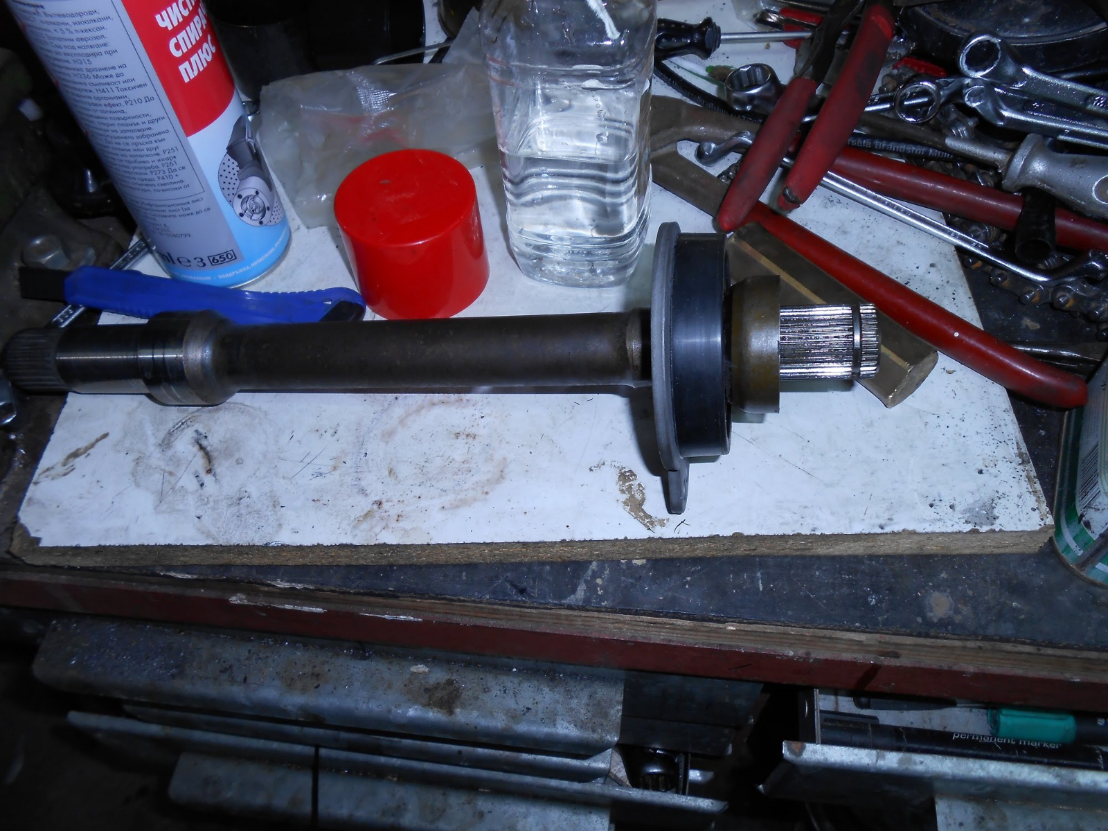

Така, днес смених въпросния опорен лагер и за мое голямо разочарование хлопането си остана непроменено, само джоба ми поолекна. И аз сложих Топран, ето го и стария:
Понеже много трудно го намерих, ако някой се интерсува мога да му кажа номера за да го намери по лесно.

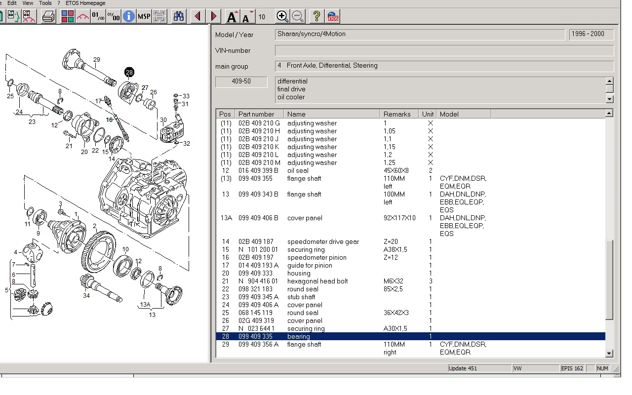

Гумата е вулканизирана върху лагера и планката, така, че не, сменя се цялата
Развиваш главината с камък от гедоре и голяяяма тръба
Сваляш гумата и разкачаш главината от носача. Отместваш настрани, за да излезе карето (оста му)
След това по тази схема:

viktoris написа: сглобката е с шлеци и тябва да се избие.(
Позиция 27 дават, че е зегерка.
От кой тип е, обаче, нямам идея
goppa
Мнения: 8050
Автомобил: Seat Alhambra
Двигател: CFFB
Re: Нещо "чука" при по-висока скорост Шаран 1.9TDI - РЕШЕН
Мнениеот goppa » Пон 08 апр 2019 18:46
От този тип е: Изображение
Полуоската се сваля от шлица със щанга. Напъва се в посока излизане от шлица. Като внимавайте, щангата да натиска карето а не херметизиращата капачка до лагера, защото се деформира!
