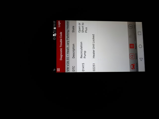

Мнениеот Илиян И. 79 » Пон 02 мар 2020 11:05
Здравейте!
При мен след диагностика излиза следното:снимка
Мога да кажа, че колата при 5 киловата мощност на печката трябва да загрее за 30 минути градско при външна температура -1градус, а едвам отлепя от 50. Термостата е добре!
Може ли да споделят знаещите какво следва да направя за да вървят нормално
:flag_bulgaria
Благодаря

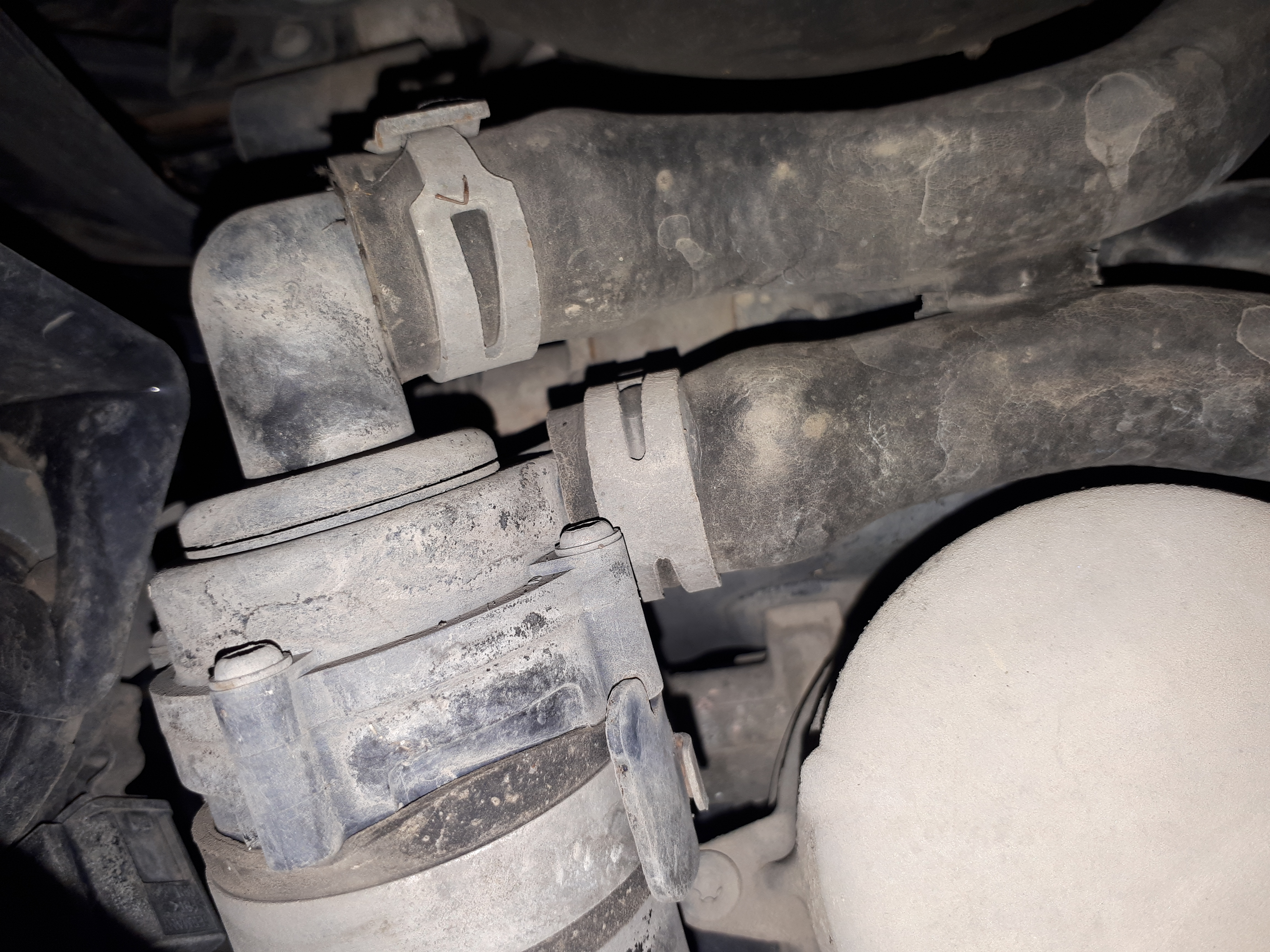

Това са проблемите на печката
Това ли е помпата или е клапан

Кабелите или буксата на водната помпа са окъсени към плюс. Това е за грешката и поради това печката е заключена след неколкократни опити за пускане.
Нужно е прозвъняване между двете букси - между печката и помпата.
Ако прозвъняването е наред, то може проблема да се окаже вътре в помпата.
След отстраняване на проблема печката трябва да се отключи - изтрият грешките, за да тръгне.

5 kw e мощността само като се стартира печката. После намалява.
Помпата е за смяна. Трудно загряват но ти май си и с бай пас на ЕГР охладителя.
