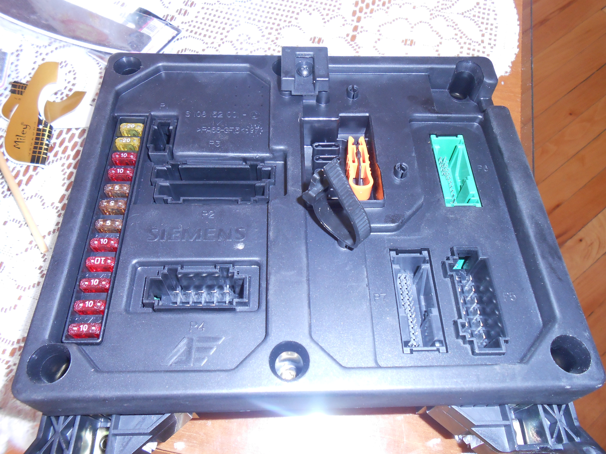

Така изглежда комфортмодула на шарана отвън:

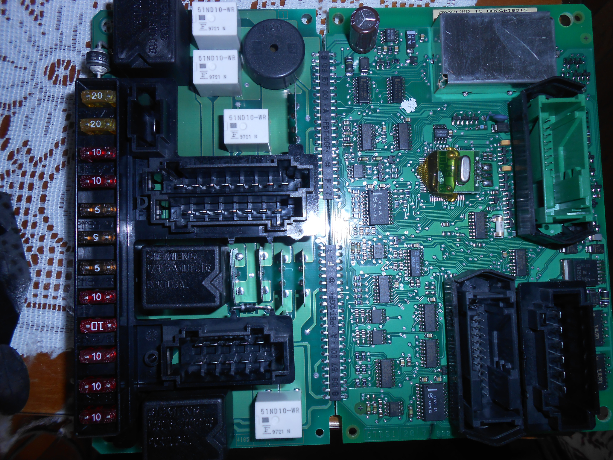

А така отвътре:

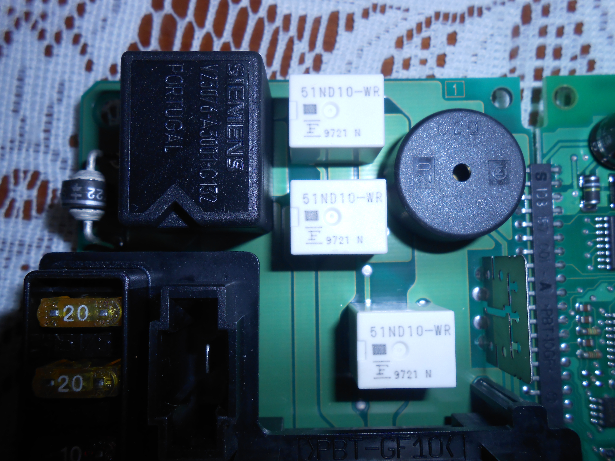

Не съм много сигурен кои релета са за мигачите. Мисля че са двете малки бели до пищялката:
Има три модела релета в комфортмодула:
Siemens V23076 A3001 C132
Siemens V23076 A1001 D143
Fujitsu 51ND10-WR
Тези последните са малките бели реленца на платката. В дейташийта който намерих за тях пише че са за мигачи.

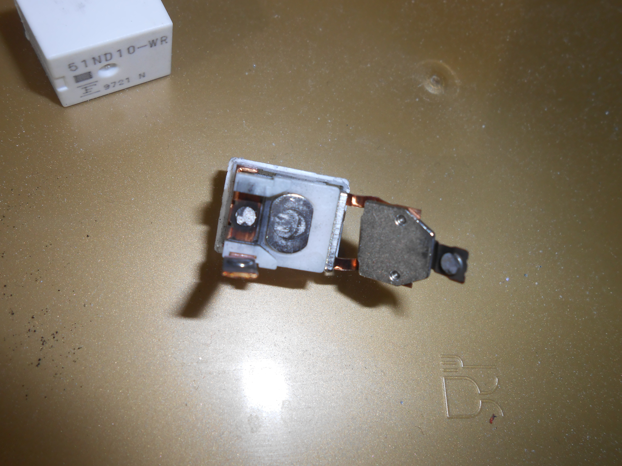

И така. Смених релетата за мигачите. старите бяха доста нагорели:
