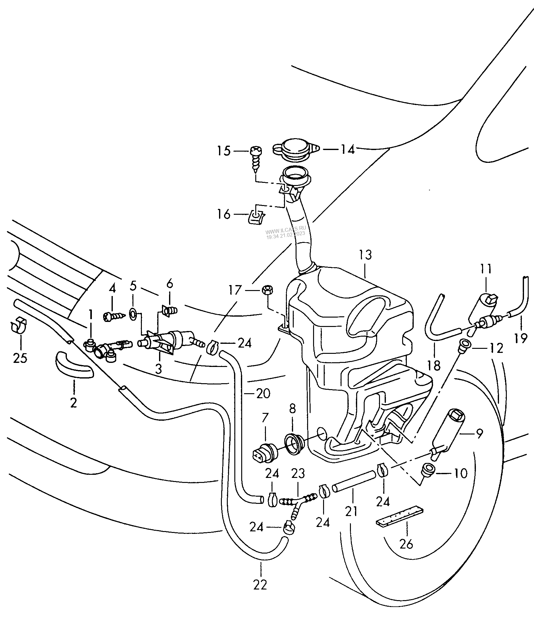

Тая помпа би следвало да е без реле ,аз видях по схемата само реле за помпите за фаровете .

Според мен без сваляне на подкалника трудно ше стане.Да кажат колегите с подобни коли.Номер 11 ти е помпата.

Проблема е решен. Оказа се помпата, смених я с друга. Но имаше и приключение, колегата по горе беше ме насочил кое е помпата но аз свалих другото. Май е нагревател и ме окъпа течност. После помпата също излезе цялата. Мислех, че ще почне да капе но уплетненията държат.

Няма нагревател , има датчик за нивото.

7 и 8 от схемата е датчика за ниво ,има нагреватели но на дюзите при някои модели .
