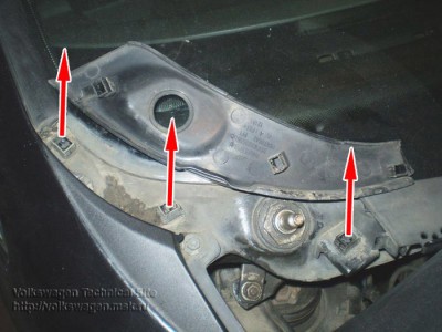

За всеки случай силикон на 2 те тапи средната стрелка/

Ок,ще погледна и това ,от тези отвори със стрелките пак ли ще се налива в купето водата?

valioboy написа:Ок,ще погледна и това ,от тези отвори със стрелките пак ли ще се налива в купето водата?
Има по 1 тапа от всяка страна /средната стрелка/. При теб може и да ги няма тапите - знае ли човек ?
