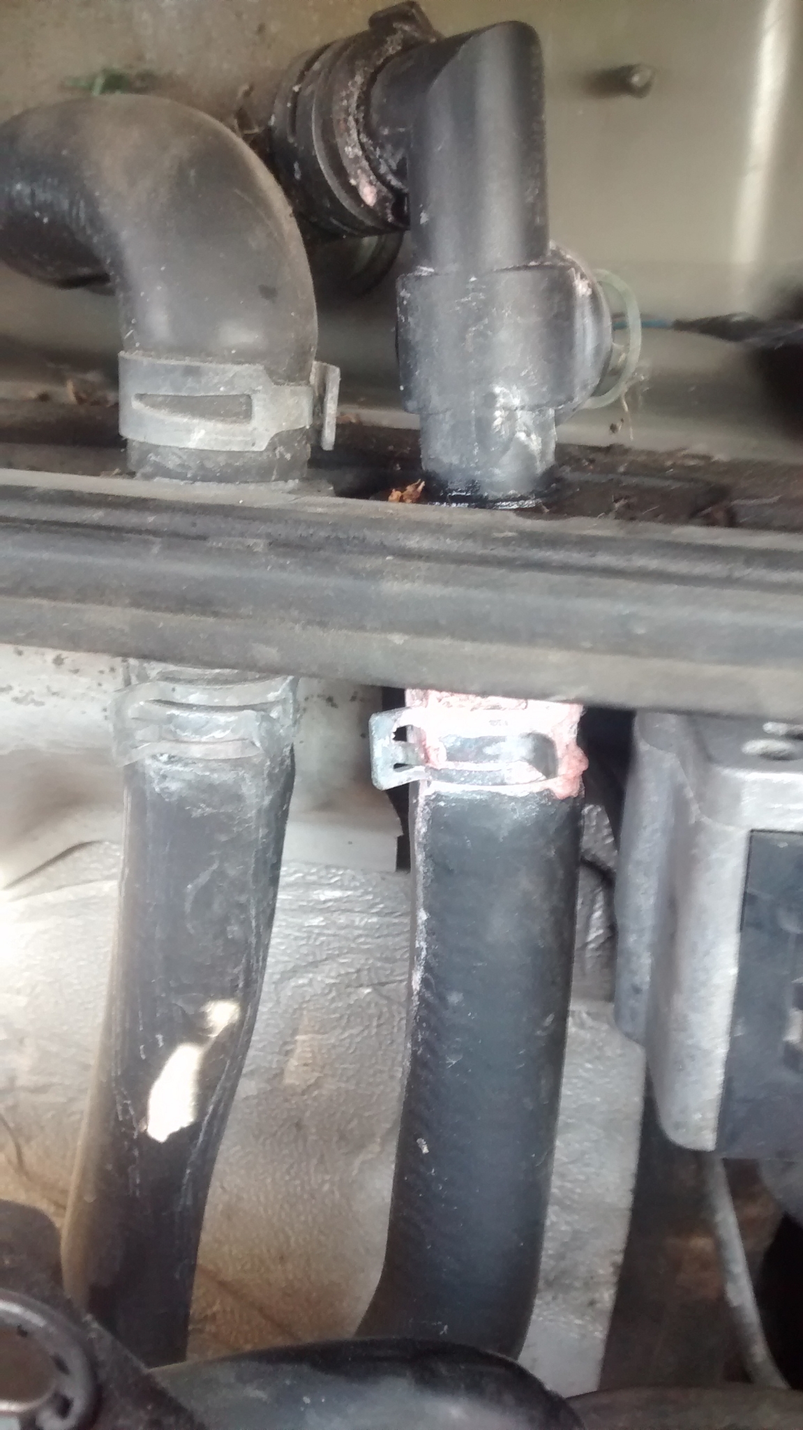

Къде трябва да се намира тоя датчик за да ти кажа дали ще можеш без сваляне на механизма?

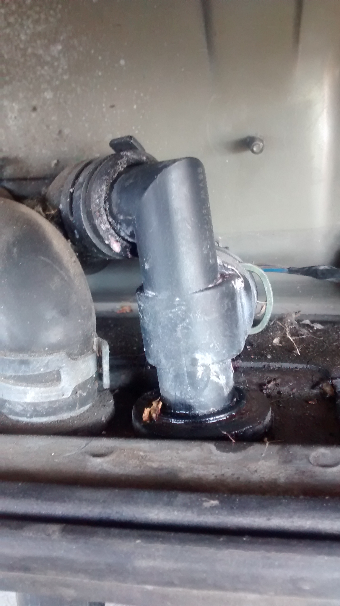

Така погледнато точно до филтъра на купето малко в дясно. На входящата тръбичка преди радиатора ето на парното. И е обърнат към купето за да е още по гадно.

Ако е до филтъра за купето, трябва да свалиш 3-те болта на кората под чистачките, самата нея, като ще ти е по-лесно и да отвиеш и болтове на казанчето за антифриз и
леко да го снижиш надолу за да я извадиш.
Препоръчвам ти да не правиш тази операция в момента, тъй като има голяма вероятност да се изпочупям пластмасите в това "прекрасно" време.
А, ако се налага и демонтаж на механизма за чистачки си отдели половин ден в мъки и псувни. :icon_lol

При стария модел отгоре ламарина.Трапеца закрива достъпа. Отгоре на всичко самия датчик и куплунга за завъртени към задната ламарина. :mrgreen
@"Баш там, от където си взел картинката, си пише!
100/95С
Това ще рече, че включва на 100*С и ще изключи, като падне температурата на 95*С"
Радо Датчика е на I- отклонение. Маркуча отдолу догоре е проходен. Явно командва нещо климатроника - не съм ровил схеми. На тези без клматроник това чудо го няма - прав маркуч.
На снимката на бай Иван механизма на чистачките е свален и не може да се разбере дали ще има достъп при несвален.

И така колеги датчика е сменен без демонтаж на трапеца и без много мамата :).
Маха се легена дето се вика и се бърка с лявата ръка точно над него, с дясната и една много дълга отвертка леко се издърпва щифта(скобата) но не напълно за да я до извадиш с лявата ръка. Не се маха буксата за да имаш какво да хванеш и с леко размърдване даже и с дългата отвертка се побутва едното уше на буксата. Общо взето с напипване. Този датчик пише че е за коли с електронно регулиране на въздуха т. Е авт. Смукач аз така го разбирам. Сменям го защото Сутрин ако е под 5 гр. Пали и след 5сек ми гасне. Като позагрее след 1 мин се оправя. Утре ще видим как ще е.

Номер 43 под чистачките се оказа за климатроника.
