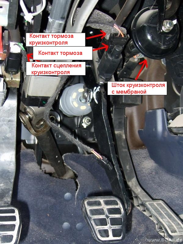

Двигателите са с различни кодове, различни с-ми на впръскане и компове и управление на др.клапа AJH - с-ма Motronic M3.8.5 и жило.
AWC - с-ма Motronic MЕ 7,5 /която е и при 2л АТМ/ ел.управление на др. клапа.
На колегата е пт първия вид с жило и затова вак. помпа.

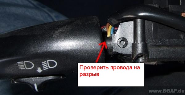

Колегата да провери дали са изправни стопмашинките / двойна/ на педала за спирачката и на педала на съединителя са изправни - дали има верига, както и вакуумния клапан за пробив, маркучите към вакуум помпата.
И темпомата работи при скорост над 40 км/ч

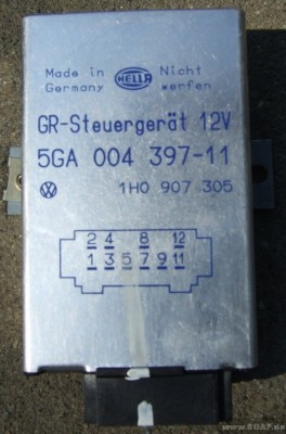

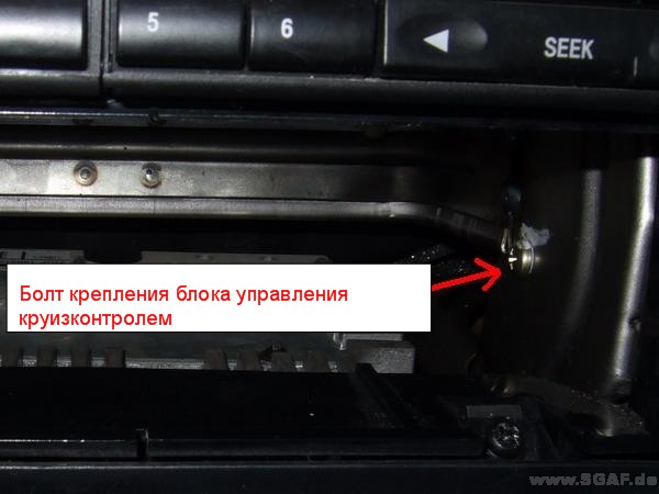

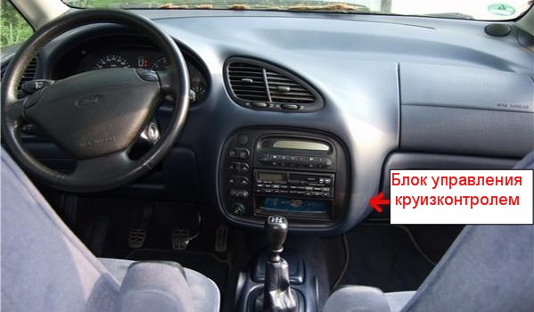

Намерих за бензиново Галакси ,предполага и при Шаран трябва да е там качвам снимки. От руски форум са : Микроб.
Последна промяна от kris11 на Пет 16 мар 2018 12:40, променено общо 2 пъти.

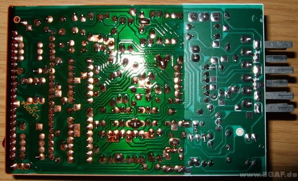

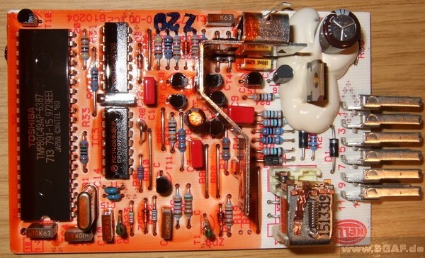

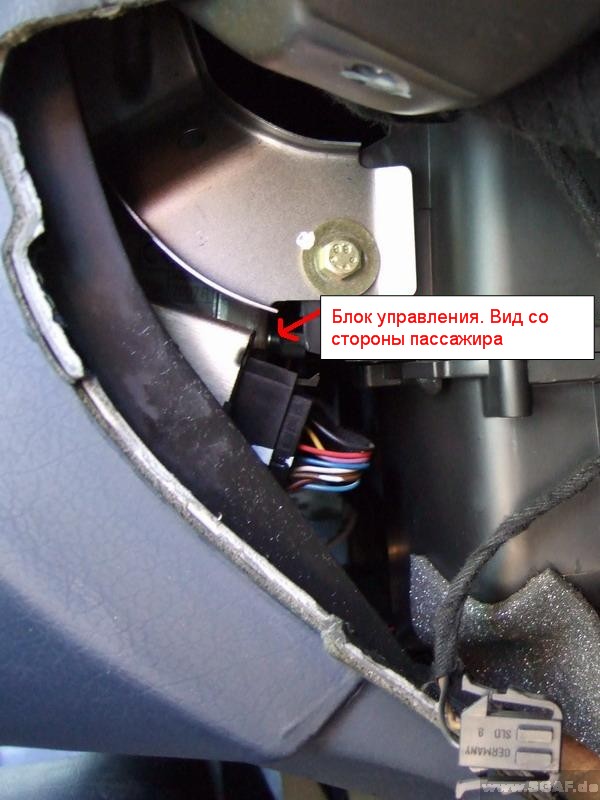

руснациите пишат за презапояване на спойки по платката на контролера.
Ако колегата се затруднява с превода да пише.
Чакам си виртуалната бира :biggrin
П.П. Както писах в преден пост аналогия с местоположението при Голф3 няма - Фордова приумица. Кой да си помисли ,че там наврян ?? :screwy .
Не знам при колегата как е -при мен в средата разположението е: панел климатроник, под него радиото и под него 1 пластмасова кутийка за дребни вещи. Тази кутийка е на щипки в горния и долния край и с тънка плоска отвертка се сваля Колегата , яко я има и свали бързо може да провери дали го има там контролера.

Колега, много ти благодаря. Голямо черпане имаш ;) . Там беше контролера смъкнах го, ще видя как да го тествам и ще пиша

Здравейте, молко развитие, след оглед на контролера видно нямаше студени спойки но реших да ги мина на ново с поялника. Следваше проба, не сработва. Четох из нета май ще се окаже че не взима данни за скороста и за това не се включва.
