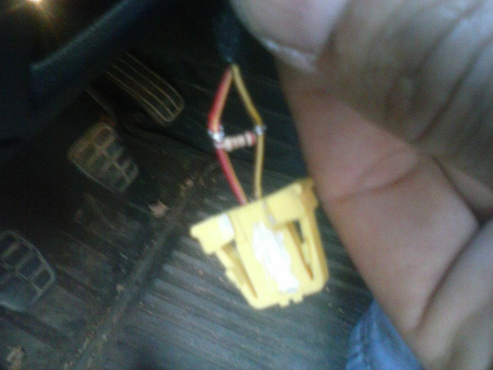

Ето
Така купих колата. Сега е със здрав лентов кабел и влючени букси.

Някаква информация колко Ома е?

Виждам го като червено, кафяво, златно, златно. Т.е. 2,1 ома.

Благодаря колега за полезната информация :)

Днеска свързах съпротивлението (2,2 ohm), струваща 0.10 лв и вече не ми свети лампата :smile
