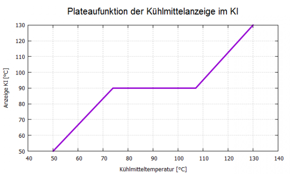

grugi83 написа:Иначе на таблото знам че между 74 и 107 градуса на водата винаги стрелката показва 90 градуса.
Това не е вярно
Мисля че е така даже намерих схема на показанията.Става въпрос за моделите след 2000г.

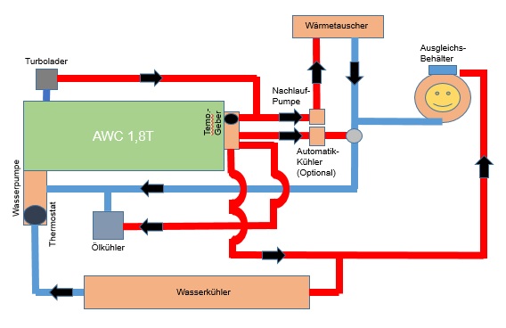

И отпреди отзад си има идеално парно.Тръбите отдолу са горещи.Даже като пусна парното на макс температурата почва да спада драстично(до 68-70градуса)Вчера смених термошалтера(датчика за перките) на радиатора и датчика(покзанията на водата) на фланеца на двигателя.Днес ще ходя да търся датчика до допълнителната помпа.Той за какво служи?Почвам да се съмнявам за гарнитура на главата въпреки че я проверихме.Има ли специфичен начин на обезвъздушаване или си е стандартно като при всички?Четох че трябва да е на лек наклон и да работи колата докато се отвори термостата и се включат перките.Колата я взех преди 6 месеца и още не съм и се нарадвал а тя ме предаде.Стегнах я обслужих я сложих газова уредба,нови гуми,мулти медия и много други неща а тя се прецака.Не знам какво да правя и къде е шибания проблем,но вече не мога да я карам и ми е много тъпо.Клеги ако някой има идея от какво може да е да пише.Колеги знаете ли какво представлява този Automatik Kuhler (optional) Благодаря :(

@" ..датчика до допълнителната помпа" Помпата работи след загасявне на двигателя известно време до спадане на температурата на антифриза с цел избягване на изкривяване или пикане на главата. Има ги и при дизелите Страдат от четки /износени/.
По едно време като опция е имало и нещо като втори термостат / тройник спиращ антифриза към задния радиатор до достигане около 65 гр. Ц

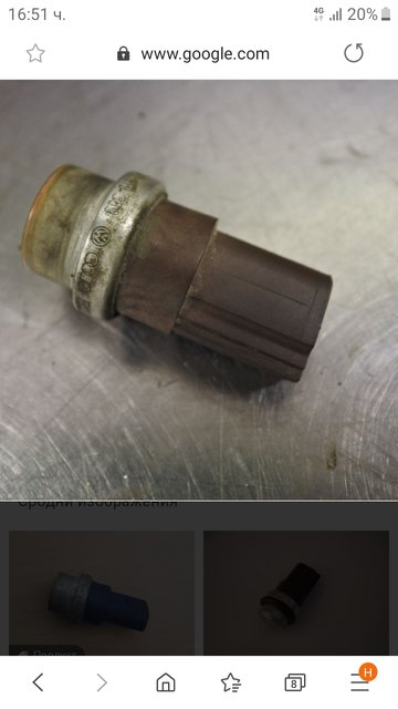

Колеги може ли някой да ми каже каква е функцията на кафявия датчик да втората водна помпа?Знам че работи от 100градуса до 95,но къде дава информация и какво отваря и затваря.Имам големи съмнения че точно той е проблема при мен. Благодаря

Дай някакъв ориентир за този датчик, снимка нещо? Чиче гугъл намира всичко, стига да знаем, как да го потърсим.

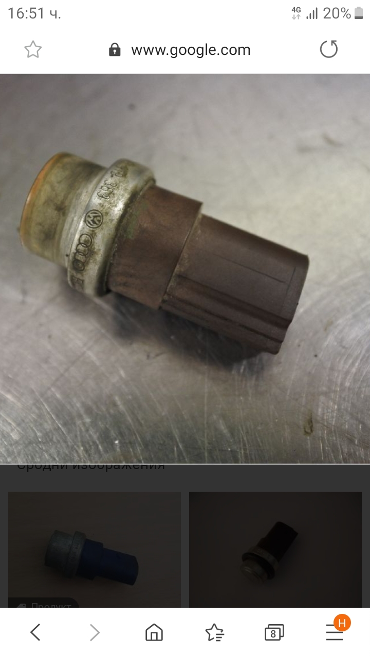

Мнениеот grugi83 » Чет 05 мар 2020 12:02
stefan4o написа:Дай някакъв ориентир за този датчик, снимка нещо? Чиче гугъл намира всичко, стига да знаем, как да го потърсим.
Цвят кафяв с два пин номер 7М3919369
това е датчика
това е датчика

На първо четене това си е датчик за температура. Има ли друг такъв някъде по охладителната система? Евентуално може да го премериш, примерно при около 90гр. трябва да дава около 200 ома съпротивление между двата му пина.

Води се включвател и работи от 100градуса да 95 но какво точно изключва и включва ми е интересно.Иначе на фланеца на двигателя има температурен сензор който показва температурата.

Да, прав си - thermal switch го водят, значи си е шалтер дефакто 100/95гр. за допълнителната водна помпа.
Да не би този суич да задейства допълнителната помпа след като се изгаси моторът? Мисля, че турбинираните коли имат такава опция с цел да не прегрее? Би трябвало да пуска и перката този шалтер.
