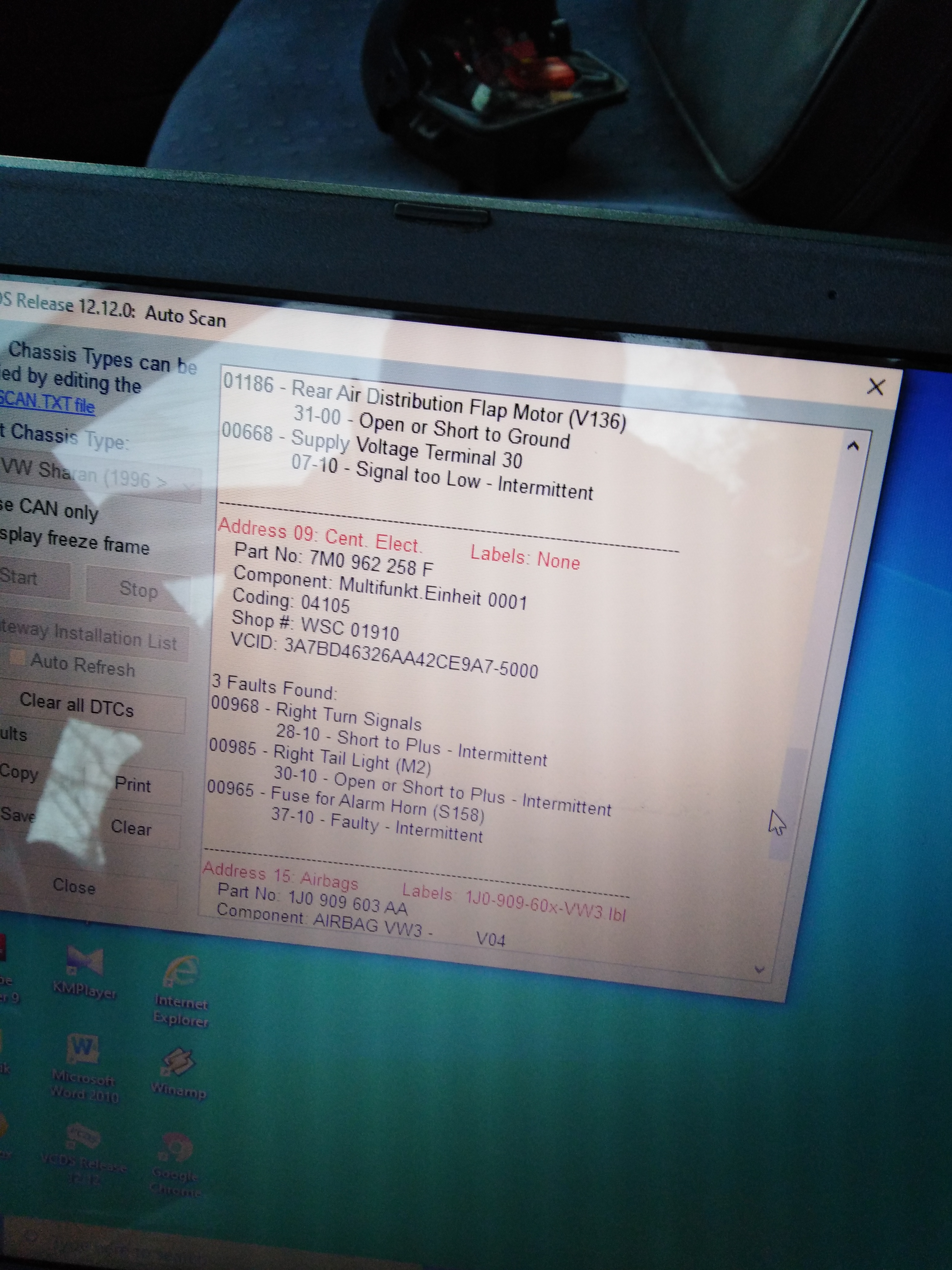

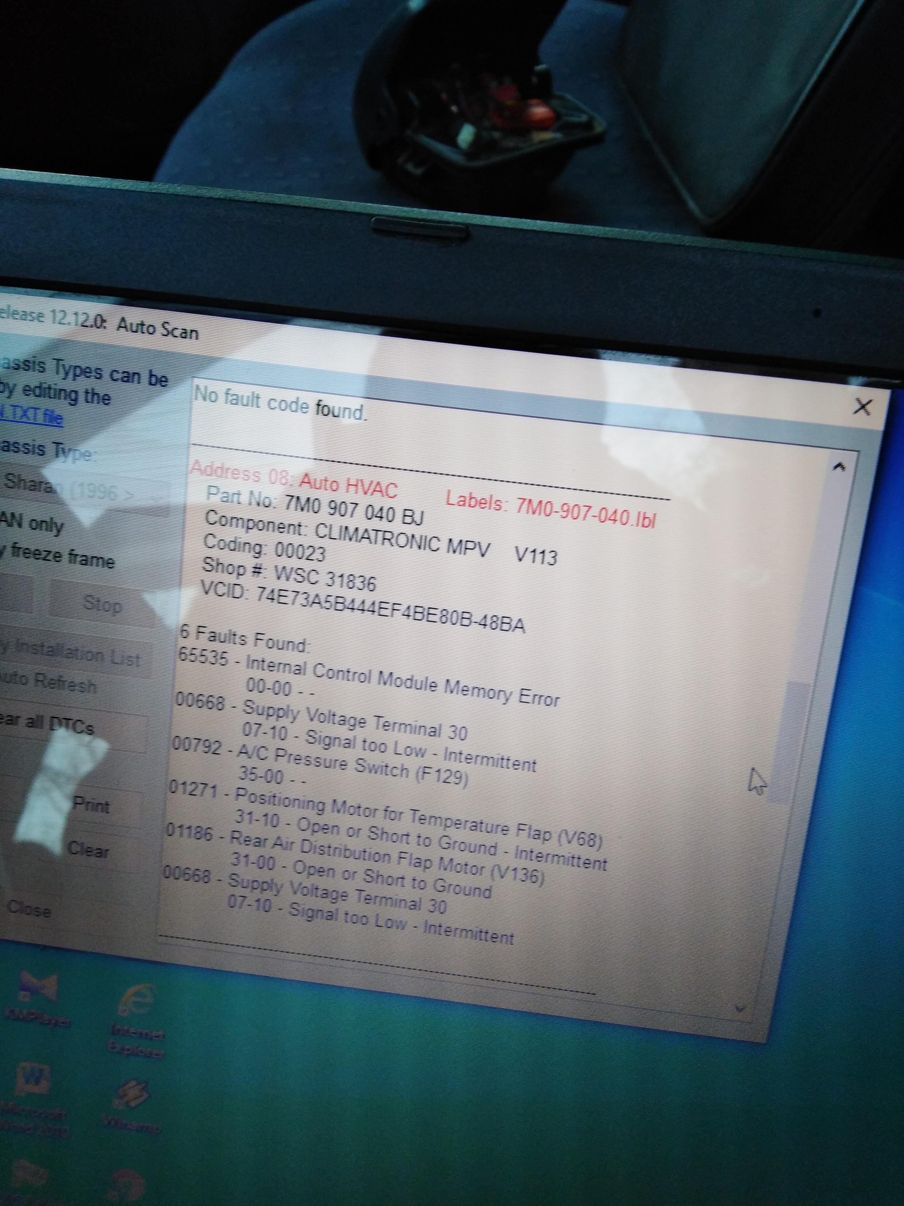

И ето ги грешките:

И сега ако може да ги разгадаем ще е идеал.

Re: Шаран 1.9ТДИ 98г.проблем с цъкане откъм таблото
Относно грешките за Central Electronic - късото към + на мигачите
Имаш аларма с централно заключване, нали?
И като заключваш и отключваш ти мигват мигачите?
Иди при алармаджията и му кажи да резне кабелчето към тия мигачи
Мигването ти го прави И оригиналното централно заключване.
Само, че оригиналното знае, че го прави, а като ти прещракват и реленцата в алармата - колата вече не го знае и го пише като грешка.
И при мен беше така. За щастие, алармата ми е със схема на свързване - резнах проводниците, изолирах и готово!
Вероятно същата е причината за грешката в предпазителя.
Датчика за спирачния педал ти прави магарии. Вероятно скоро ще трябва да го смениш, а той е и причина да забие колата в авариен режим.
Проблема с индикатора за подгревните свещи не знам какъв е - възможно е студена спойка в таблото
Гледам, че и айрбега ти свети.
А за климатроника няма се обаждам, че то там друго освен грешки няма
