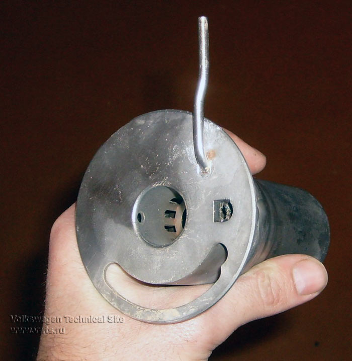

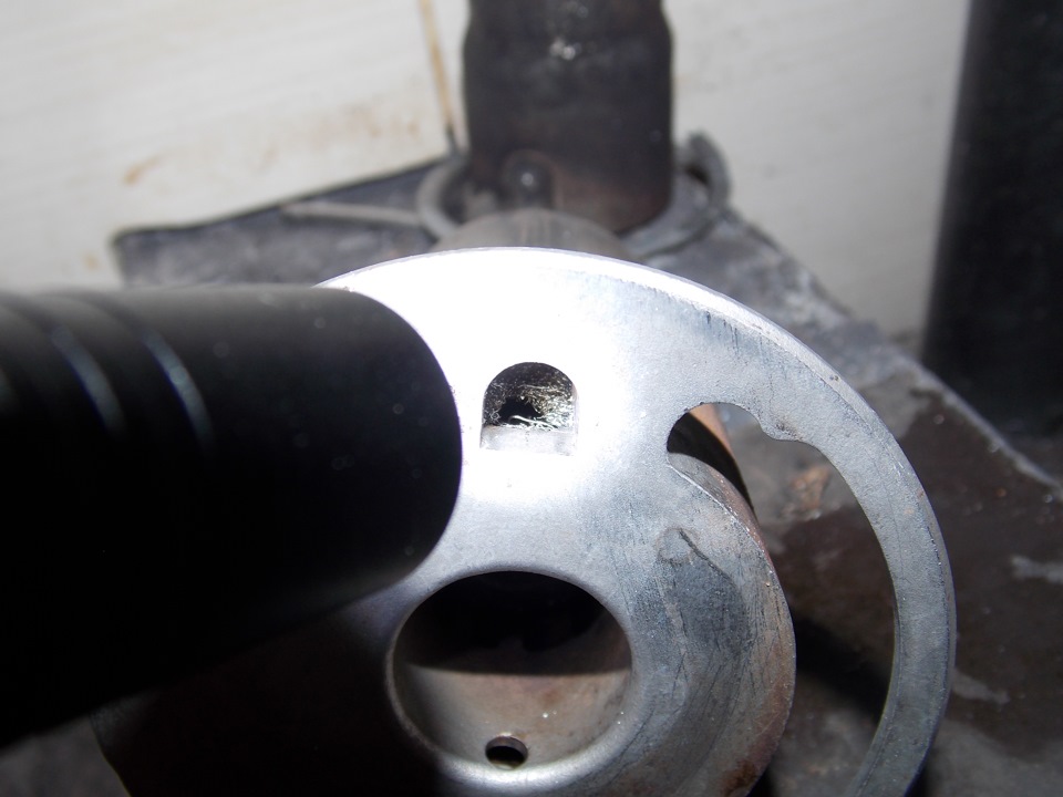

Успях да скъсам два от болтовете с ударната отвертка но все пак успях да орворя капака.Първи впечатления че, май аз съм първия който я разглобява.Установих че е изгоряла свеща,но не видях да има мрежичка около нея при развиването или трябва да отворя и горивната камера за да я видя и нея?Възможно ли е да е изгоряла и да я няма?

D3WZ няма мрежичка около свещта. Има нещо като телена гъба в отвора на огнището, където влиза свещта. Ще се опитам да ти намеря снимка.
В отворакойто е с форма на тунел е въпросната телена гъба:
Дупката в мрежичката трябва да я има а мрежичката не бива да е пълна с мизерийй, т.е. трябва да изглежда чиста, ето така:
