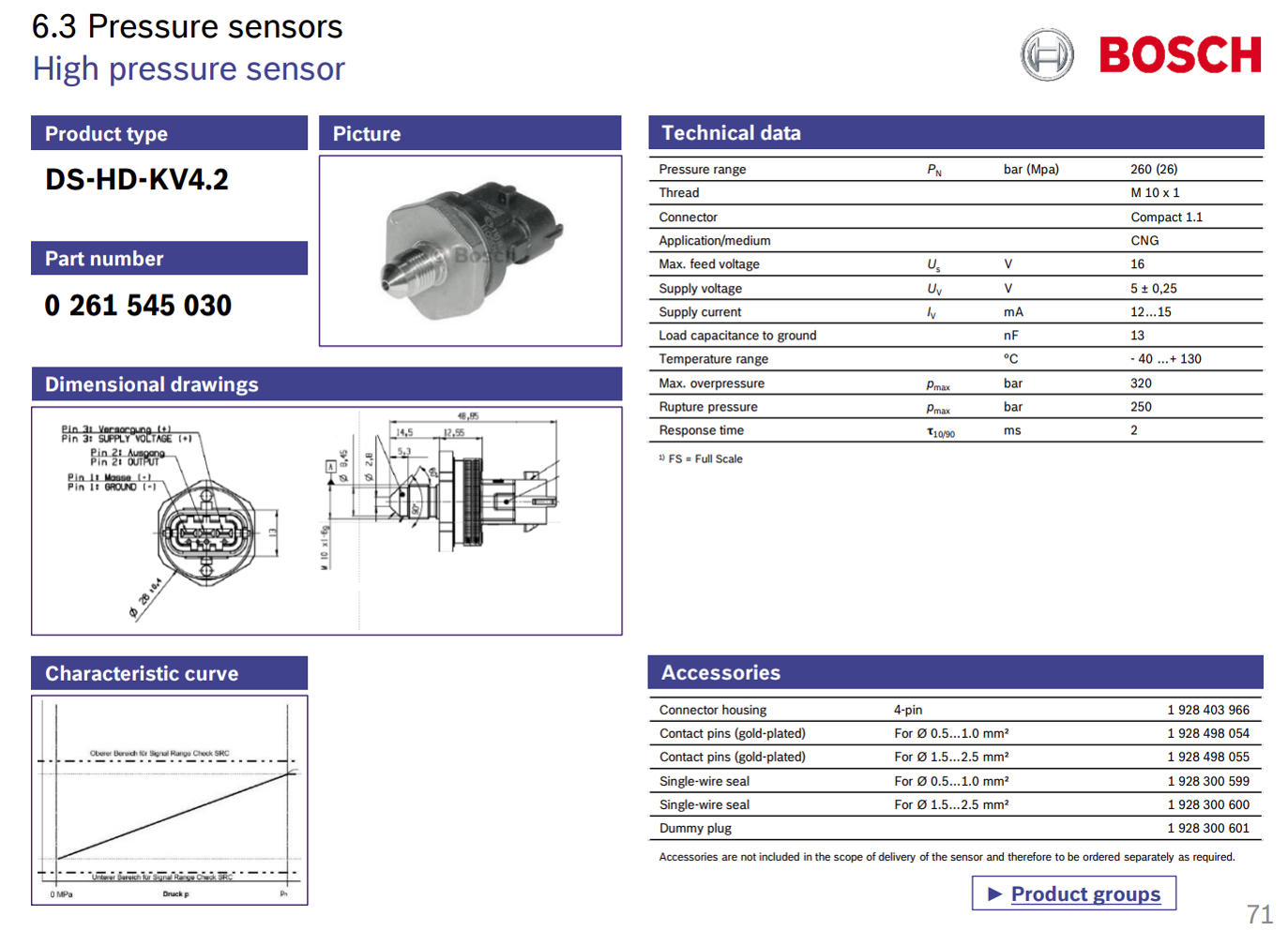

G400 е с оригинален номер 2K0906052 и кореспондиращ на него BOSCH 261545026. Характеристиките му би трябвало да са сходни с BOSCH 261545030:
