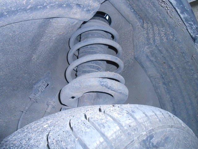

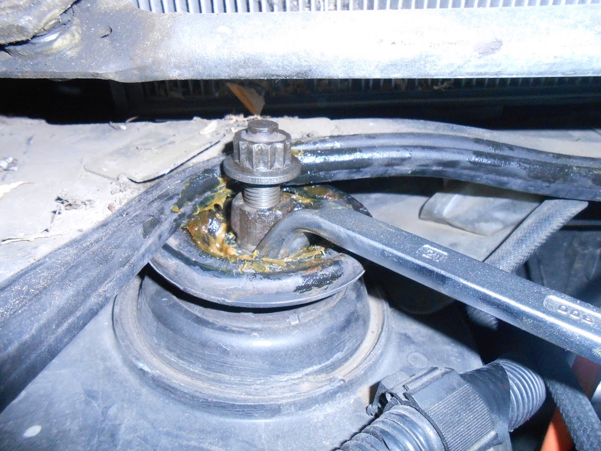

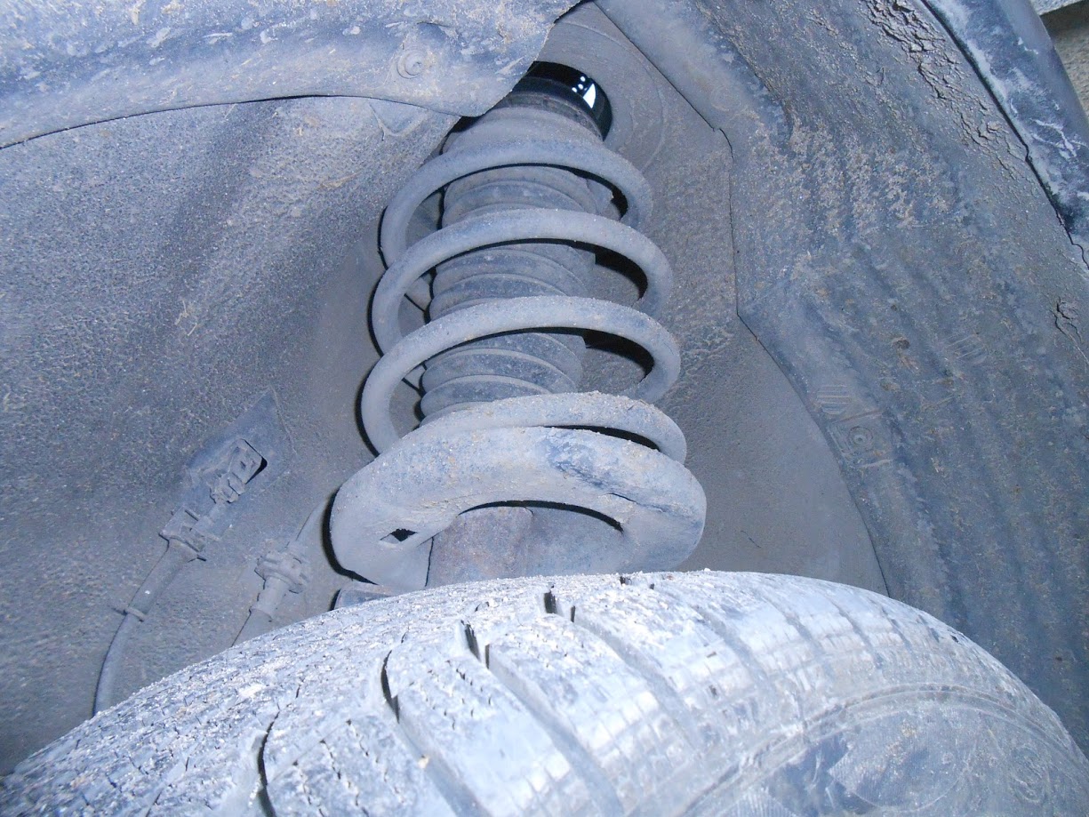

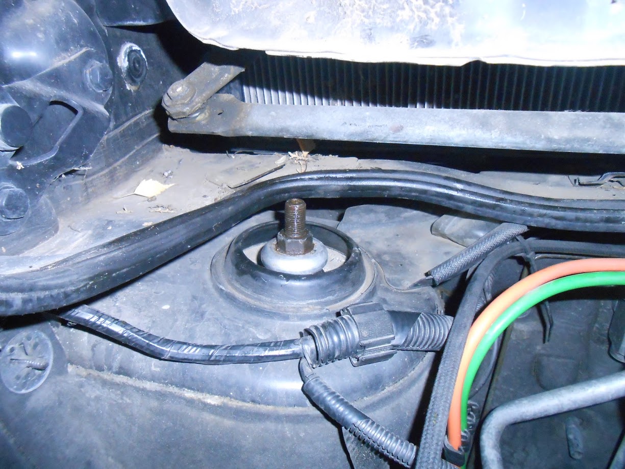

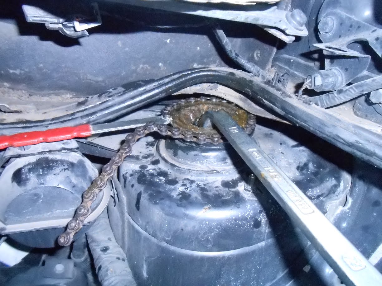

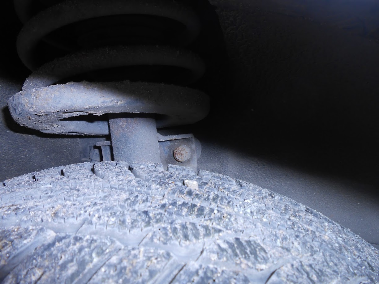

Ето още някои идейки за развиване на гайките на тарелките.
Понеже предния път бях превъртял шестограма на десния амортисьор вече няма как да се държи контра така. Затова реших да ползвам глуха гайка М14х1,5. Но поради липса на такава, и на струг на който да си я изработя се наложи да импровизирам малко.
Гайката е отрязано парче от стар кормилен накрайник на шарана а болта е от зъбното колело на коляновия вал
. Става и с болт от джантите. Всичките са с резба М14х1,5.
Хубаво е гайката да хване повечко витки от резбата на стержена защото може да я изрони и просто да си излезе нагоре, което и се случи на левия амортисьор
Затова се наложи да поимпровизирам още малко:
Събух тампона от тарелката и я държах с верижно ключе за маслен филтър докато се разхлаби гайката. После тарелката се охлабва но гайката вече върви и без контра
На Шарана и подобните му тая смяна на тампони и на лагерчета на макферсона става без скоби, без сваляне на амортисьори, без сваляне на шенкели и дори без да се сваля колелото. Просто от страната на която сменяте се откача горния край на биелетката (и това става без да се заляга, горния и край се достига спокойно над гумата) за да има окачването по-голям ход.
И с повдигане на колата с крик тампона може да се извади отдолу.
А за смяна на лагерчето просто спускаме колата така че да се подаде през отвора на бомбето.
