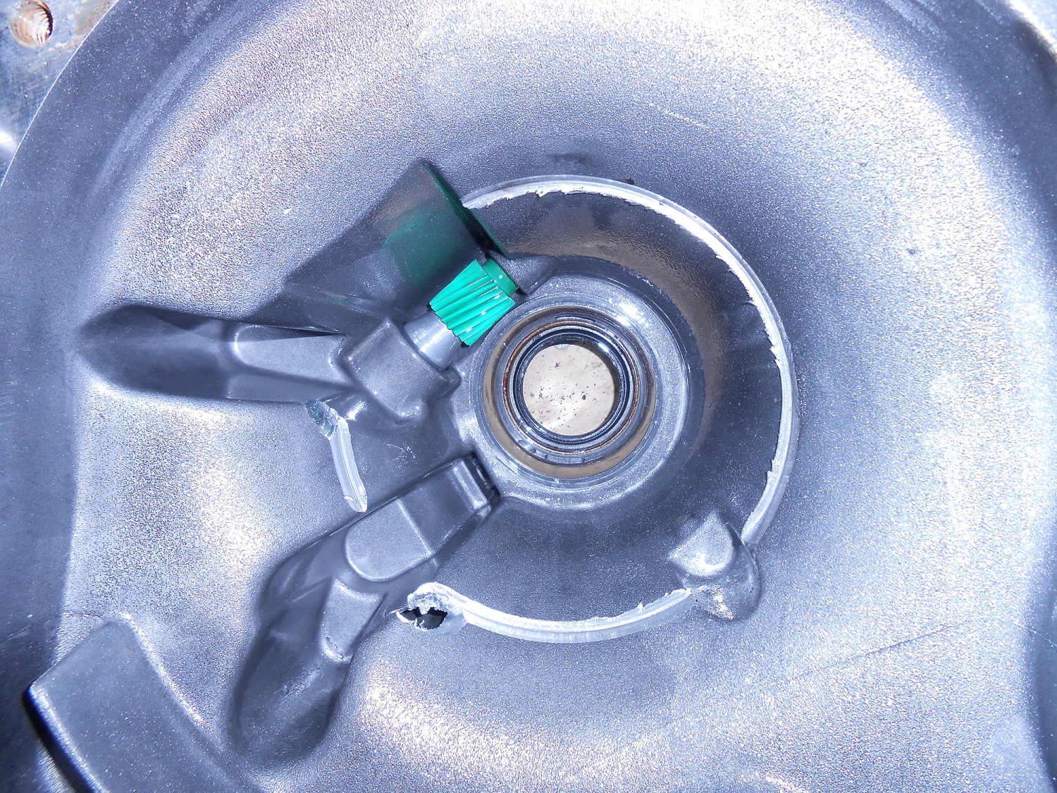

Такаа, днес свалих скоростите и ги отворих. Положението е напълно поправимо :biggrin . Има голяма драскотина и дупка колкото 1ст в кожуха.

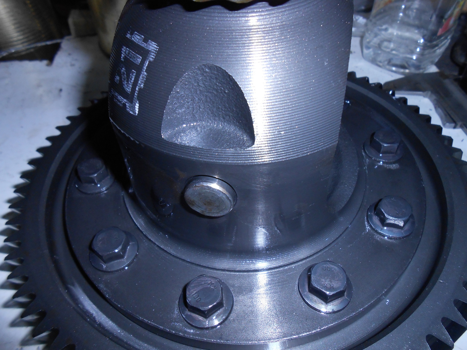

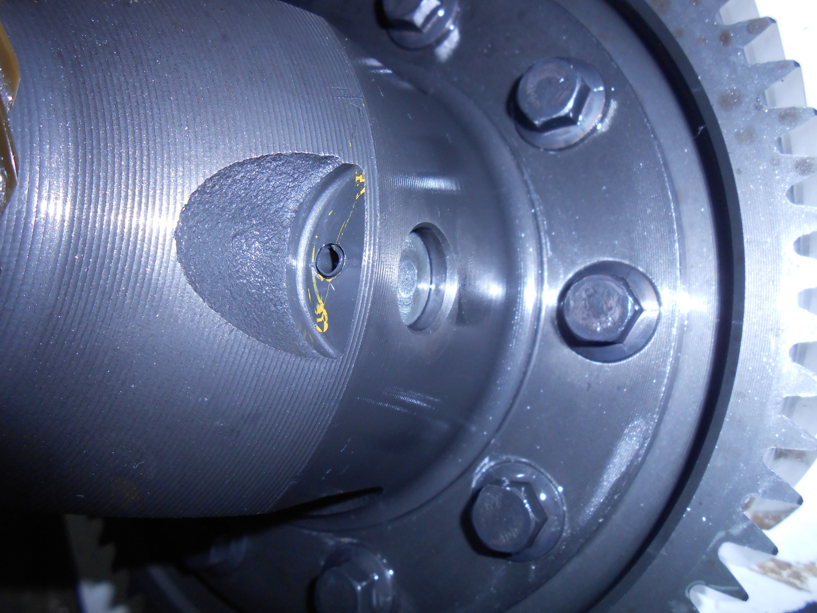

Причинителя на тези поражения е оста на паразитните колела в диференциала.
Която е излязла заради скъсване на пружинния щифт който би трябвало да я държи на място
По кутията няма други поражения. Колелетата и лагерите са здрави, Оста на паразитките в дифа не е надрана а отворите в касетата не са разбити.
Ще се размина само със заварка и нов щифт.

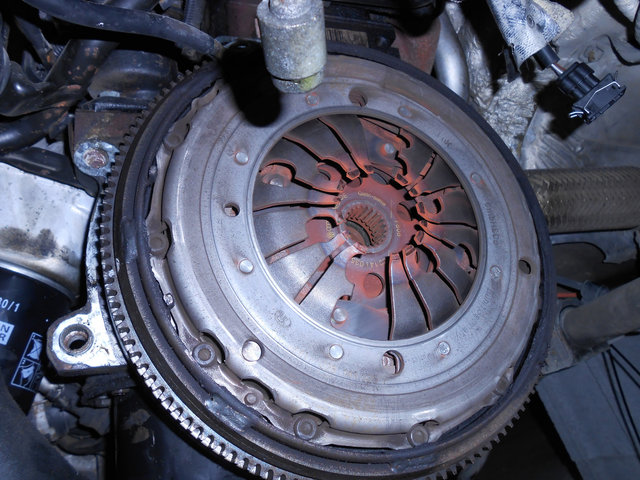

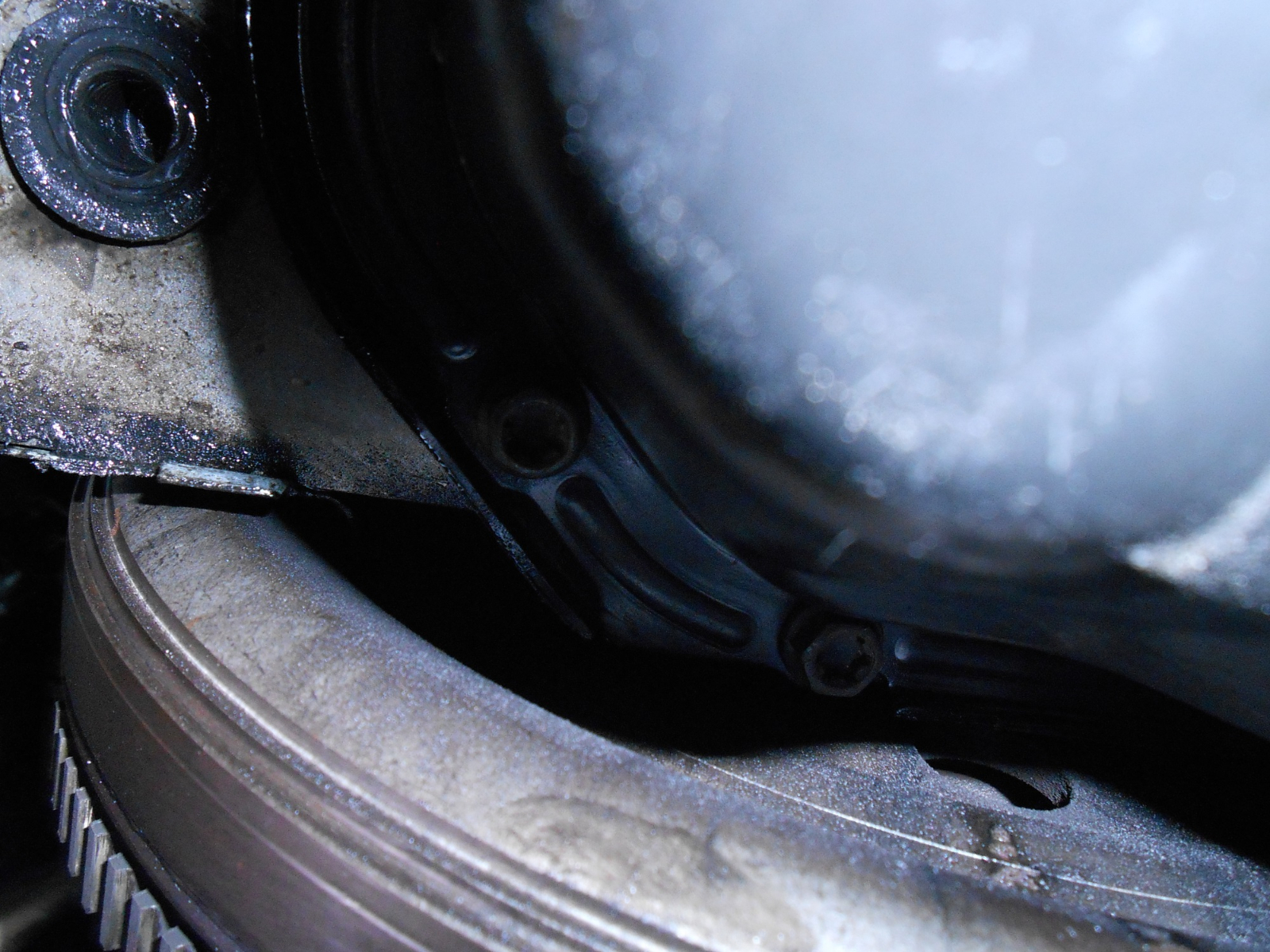

Понеже сега ми е паднало съм решил да прегледам какво е състоянието на съединителя.
В камбаната на кутията е доволно опръскано с масло. Маслото е черно, явно е двигателно.
Така изглежда маховика откъм мотора:
А така откъм съединителя:
Та навярно ще сменям семеринга на коляновия вал. Задължително ли се сменят болтовете на маховика? А тези на притискателния диск?

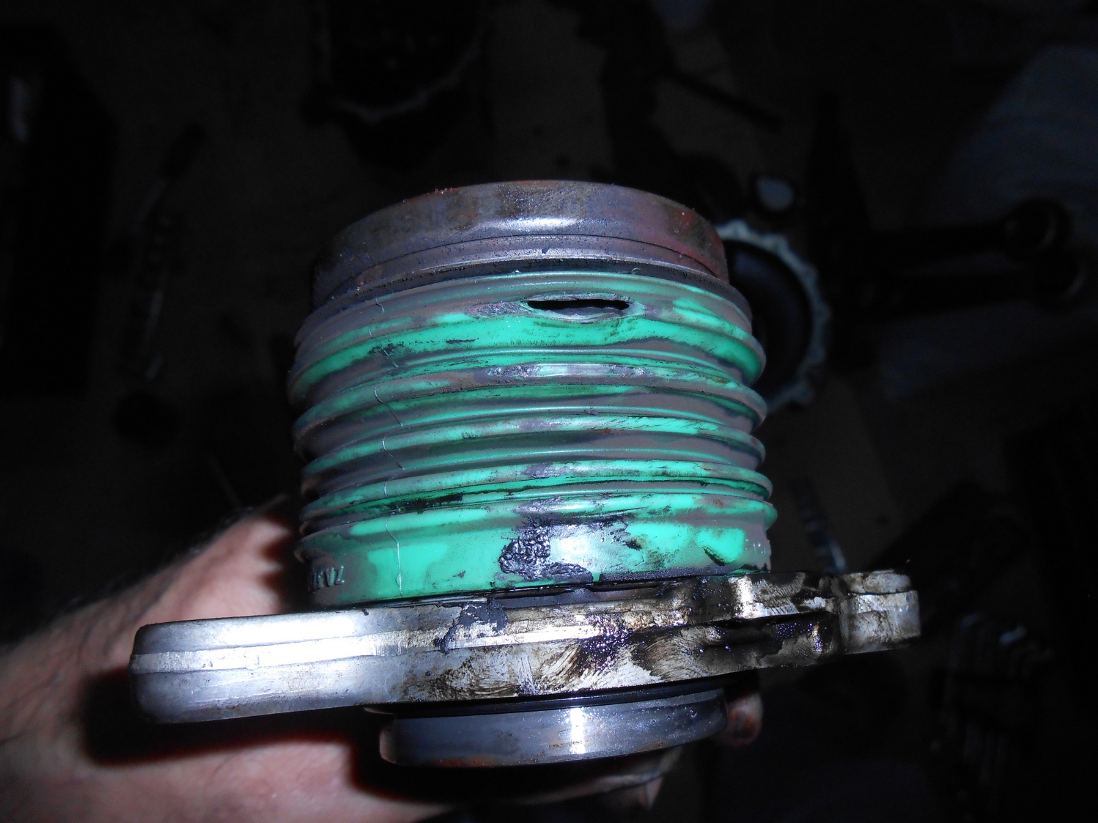

Лагер-помпата работи добре. Не тече, при натискане се движи и се връща лесно, лагера се върти леко. Но ме притеснява това протриване на маншона:
Този маншон продава ли се отделно? и има ли нужда да го сменям?

Маншона ако не е нужен нямаше да го има.

Тез пластини на притискателя-наред ли са?
goppa
Мнения: 8044
Автомобил: Seat Alhambra
Двигател: CFFB
Re: Sharan 7m 1997 AFN - Теч от скоростна кутия.
Мнениеот goppa » Нед 20 май 2018 18:57
Пластините са наред ама притискателя е за смяна. Крив е повече от допустимото. Феродовия я свършил курса също.
